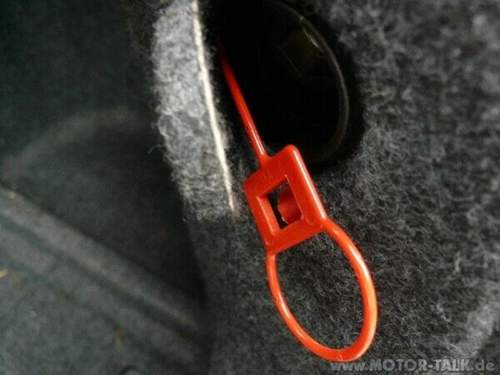

Hallo, ich wollte gerade Tanken und musste feststellen das mein Tankdeckel nicht öffnet.(B6 Limo)
Gibt es eine Notentriegelung ? ich denke ich muß die Kofferraumverkleidung rechts demontieren. Was kann da an der ZV defekt sein ?
300 km kann ich noch fahren dann steht er. Komm an den LPG-Stutzen auch nicht mehr ran :(

Moin,
also wenn Du den ,,Etzold" hast dann ist es auf Seite 268 beschrieben wie die Seitenverkleidung ausgebaut wird.
1. Bodenabdeckung raus nehmen.
Heckabschluß ausbauen.
2. Rücksitzlehen ausbauen.
3.Schrauben Gepäckösen raus drehen.
4. Seitenabdeckung rausklipsen nach oben raus nehmen.

also bei der Limo gehts so:
- Teppicheinlage rausnehmen
- Dichtungsgummi Koffrerraum rechte Seite lösen
- Ladekantenabdeckung (schwarzes Plastikteil wo auch die Lampe drin ist) entfernen - am Kofferraumboden sind 2 Schrauben
- Seitenverkleidung oberhalb sind 2 Metalllaschen - diese umbiegen
-beide Gepäckösen abschrauben
-Seitenverkleidung mittig in Höhe Hutablage ist noch eine Schraube
- jetzt kann die Verkleidung zur Seite gezogen werden (ganz raus geht sie noch nicht da vorne am der Rückenlehne ein Stück mit Cuttermessser geschnitten werden müsste oder Seitenpolster ab) aber braucht auch nicht - es reicht um an Tankklappe, Verstärker gut ranzukommen)
[Von Motor-Talk aus dem Thema 'Verriegelung Tankklappe' überführt.]
also der "Avant" hat in der rechten Verkleidung eine schöne rote Plastikschnur zum entriegeln. Vielleicht steht ja was dazu in deinem Handbuch.
ja ich guck mal im Handbuch, so eine Schnur habe ich auch schon mal gesehen, aber jetzt finde ich sie nicht mehr. Hoffe ich oder der Umrüster hat sie nicht bei der letzten Demontage versehentlich verbaut.
die verrutscht gerne nach unten, dann heisst es suchen.
ah ok, ich guck gleich mal
die Notentriegelung ist doch bei der Limo unter der runden Abdeckung im Kofferraum an der Seitenwand rechts wenn ich mich richtig entsinne
