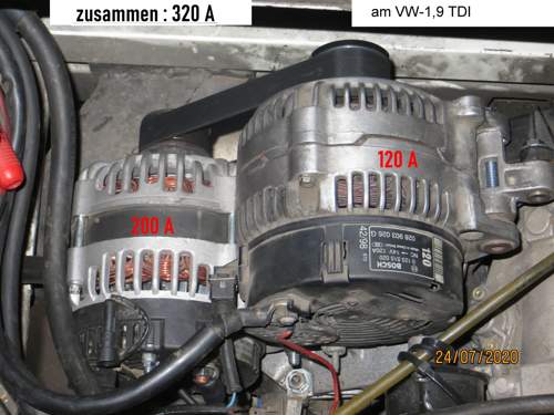

ist es möglich zwei lichtmaschinen in einem t3 einzubauen?ich hab einen höheren strombedarf im bus und hatte mal an diese variante gedacht!ich weiss zwar das es die möglichkeit gibt eine zweite batterie parralel zu schalten aber bin mir nich sicher ob eine lima trotzdem beide batts gut und konstant laden kann bzw. die power hält?!

Also wenn du eine große Lima hast sollte die reichen für 2 Batterien. Beim Benziner ist der Wechsel rel. einfach, da muss man nur schauen ob das Lagerschild passt und gut ist. Beim Diesel kann es zum Problem mit dem Drehzahlmesser kommen.
2 Limas sind aber auch möglich, ich glaube die Bundewehr hatte das so. Sogar mit einem passenden Halter.
Gruß Mad
Hast du denn nen Diesel oder nen Benziner?
Wenn Diesel kann ich sagen dass du wegen DZM oder so keine Sorgen machen brauchst. Is ja dieselbe Drehzahl. Hast du ne Idee wie man ne zweite LiMa einbaut? Würd mich nämlich mal interessieren, weil ich das auchmal vorhatte. Hab aber die besagte BW-Halterung nirgens gefunden. Gerüchteweise hab ich gehört dass man dafür die Halterung von neueren VW-Maschinen nehmen kann (z.B. Golf3 und so) weil diese da tiefer liegt, so auf Höhe Wasserpumpe.
Also die Drehzahl der Lima bleibt aber nur konstant, wenn man das Übersetzungsverhältniss nicht ändert. Also wo man die 2. Lima unterbekommt muss man halt schauen wo noch platz ist und man noch einen Keilriemen ziehen kann. Bei den Bundies liegt die 2. über den Thermostat für den Kühlwasserausgang zum Kühler.
Warum sich so viel Mühe mit ner 2.Lima machen.
Ich habe in meinem T3 Diesel einfach eine stärkere Lima mit 90Ampere reingebastelt.
Funktioniert prima sogar mit 2 Batterien.Hatte noch nie Probleme mit leeren Batterien trotz großer Musikanlage im Bus.

da ich nich alle komponenten hab die ich brauch,kann ich noch keinen stromverbrauch bestimmen!aber es wird eher so sein das ich nich immer alle technischen geräte zur selben zeit benutzen werde und kann,dennoch wird der verbrauch enorm sein...!also hab eine 90A lima bei ebay gesehen,nun kommt das problem des reibungslosen antriebs,da ich die alte lima ja drinlassen möchte so das ich dann zwei stück hab und jede lima dann zwei batts...!anders wirds nich gehen nehme ich an?!was sagt ihr?

Wenn Dich die BW Ausführung mit den 2 LIma´s noch interessiert - ich kann kommende Woche mal ein Bild von meinem machen, in dem die 2 Lima´s original verbaut sind. Die 2te Lima ist m. E. eine 28 Volt Ausführung, verwendet für den Betrieb der Funkanlagen. Wenn ich richtig gesehen habe ist dann ebenfalls eine 2 Batterie mit Relais unter dem Fahrersitz verbaut. Der Relais ist bei mir noch drin, die Batterie und die Anschlußkabel fehlen leider, so daß ich keine Auskunft über den Anschluss machen kann. Wenn jemand hierüber Aufschluss geben kann, bitte kurze Nachricht.
