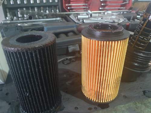

meine Schlüsselnummer lautet 1313 EHA und wenn ich ölfilter suche werden mir zwei nicht gleiche angezeigt...wie ihr auf dem foto erkennen könnt, ist der neue filter eigentlich der originalfilter der reinkommt, der gebrauchte filter ohne den "kranz" sitzt/passt aber iwie besser drauf...habt ihr dazu infos / meinungen ?

der filter der drin war, ist von MANN und der mit dem kranz ist originalteil A6511800109
Welche Teilenummer ist der Mann
hu 7010 z
Themenstarteram 16. Mai 2024 um 16:17
HU 7010 z
Mein letzter war ein HU 7010 z, der neue ist auch einer mit diesem Kranz. Passten gleich gut, hatte da keine Bedenken.

der ohne kranz saß iwie direkt gut und ist eingerastet, mein gefühl sagte mir "OK", anders bei dem filter mit kranz, der hat nicht eingerastet

Ist doch ok.... Wenn du den Originalen haben willst, nimm den Mahle.

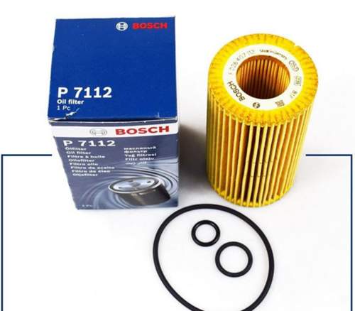

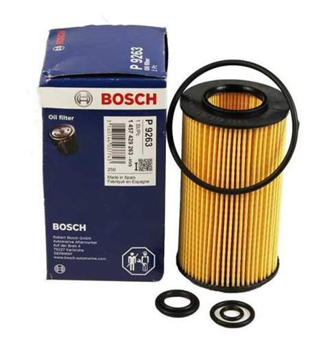

Hast du ihn schon mal verbaut? Ich schon. 4 mal. Mit Gewalt passt er.. Sieht nach dem Ausbau auch so aus. Kann den überhaupt nicht empfehlen. Dann lieber 2euro mehr für den originalen Mahle.
Bosch hat den falsch produziert und produziert ihn immer noch so!.
"Gefühlt" ist gerade der Bosch verbaut, es kann aber auch der SCT sein. Ich schaue nachher ins Lager.
Welchen Bosch meinst Du konkret, den mit Ring (P9263) oder den ohne. Ich habe den P7112er gekauft, also ohne Plastering.
P7112
P9263
