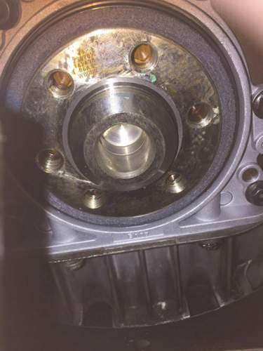

Was kann ich im ausgebauten Zustand am ZMS prüfen, außer auf Risse?
Zum Fahrverhalten kann ich leider nix sagen, weil ich den Wagen mit Motorschaden erworben hab und den grad richte. Kupplung kommt neu, jetzt wollt ich gern das ZMS noch unter die Lupe nehmen. Zum einfach tauschen ist‘s mir zu teuer. Wagen hat 190 TKM runter.

Bin inzwischen dank goggel schon etwas weiter. Freiwinkel und Kippspiel wird wohl geprüft. Freiwinkel liegt bei gerade mal 3,5 Grad, zulässig sind wohl 12 Grad.
Allerdings mess ich ein Kippspiel vom 7mm von zulässigen 2,9mm
Bin mir beim Kippspiel nicht sicher, ob ich richtig messe. Ich spüre sofort den Druck der Federn und habe jetzt gemessen, wie weit ich jeweils drücken kann, also schon mit Kraft. Ist das richtig?

Ich persönlich würde es ja neu machen bevor ich das Risiko eingehe das alte wieder einzubauen wo doch eh grad alles auseinander ist...

Hab‘s jetzt bestellt. Allerdings zms. Gab‘s im Set mit Kupplung für 250, soviel kostet normal ja fast das zms und ich kann die Kupplung für gut 100 zurückgeben. So ist zumindest das Gefühl besser.
Werd dann beim neuen zms mal das Kippspiel prüfen, dann weiß ich, ob ich richtig gemessen habe.

Wenn ich deine Fotos richtig sehe, hast du ein Kippspiel von 0,7mm.
2,7mm als max Wert scheint mir extrem viel, normalerweisen liegen die um die 1,5mm.
Trotzdem würde ich einZMS bei dieser Laufleistung immer austauschen, zudem 200€ richtig günstig ist.

Omg sirpome Du hast völlig Recht, ich bin zu blöd die eigene Messuhr abzulesen..... klar, das sind ja blos 0,7mm!
Ist ein A3 8l mit nem 1,8t AUM 150ps
