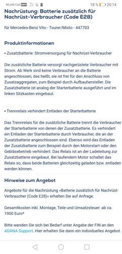

Anbei ein Auszug aus dem orig. Nachrüstkatalog von MB

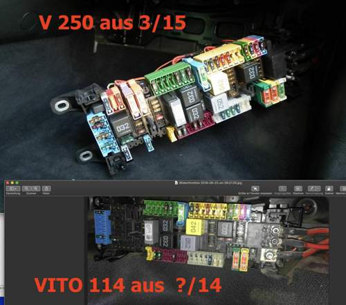

4. Ich habe da mal geschaut und ein Foto gemacht. Keine Ahnung ob das die ABH Zusatzleiste ist... für was würde ich denn das D+ Signal brauchen?

Das Bild ist der Sicherungskasten. Du hast aber rechts an der A Säule noch eine Abdeckung die du entfernen könntest.

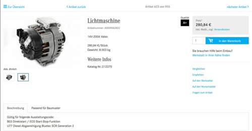

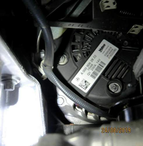

An brauchbare Schaltpläne kommt kein Schwein rann.
Deshalb auf Foto 1 schon mal die völlig andere Belegung vom Sicherungskasten am Beifahrer-Fußraum.
Leider hat nun auch noch die hochmoderne LIMA von VALEO 14 Volt und 200 Amp. auch keinen verwendbaren D+ Anschluß um irgend ein belieb. Trennrelais 80 oder 200 Amp. vernünftig ansteuern zu können.
Bleibt also nur den D+ Simuator zu verwenden:
Im Beitrag von @stipomania sind doch paar ordentliche Tipps über Nachrüstung von Zweitbatt. zu finden.

Hat aber Parametrierbares Sondermodul verbaut, evtl. Kann man dort ansetzen mit dem notwendigen Signal.
Eine zweite Batterie lässt sich auch wie ab Werk nachrüsten. Dazu musst du mal beim Freundlichen anfragen.
