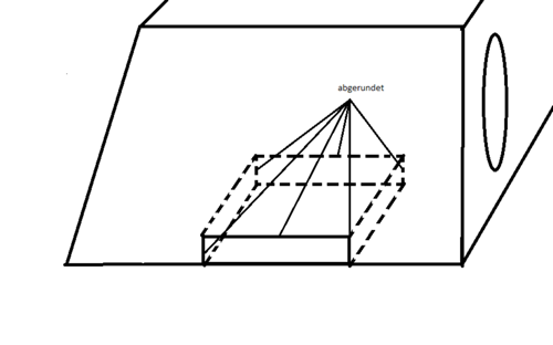

Ich hatte vor mir im Auto eine 2. Batterie hinten anzulegen sodass ich im Stand die endstufe und somit die musikanlage weiter laufen lassen kann, ohne zu befürchten das die 1. Batterie leer geht.
(Außerdem läuft ein boardcomputer über die 2. Batterie was aber erstmal zu vernachlässigen ist).
Zwischen beiden batterien kommt jeweils eine Sicherung mit max 30cm abstand. Und dazwischen noch ein Relai das beide Batterien beim start des Motors parallel schaltet. Soweit so gut.
Wenn ich jetzt das relai einschalten, ohne Motor würde die 2. Batterie mit einem ladestrom von ung 1/10 der 1. Batterie geladen werden. (wenn die 2. Batterie nicht voll ist), richtig?
Wenn ich jetzt den Motor an mache und alles läuft und dann das relai schalte addiert sich doch der Strom von der Lichtmaschiene zu dem Ladestrom der Batterie dazu, oder ?
Ich geh mal noch etwas weiter, ich nehm an die hintere (2.)Batterie ist leer und ich starte den Motor und das relai schaltet, zieht die endstufe dann nicht auch strom von der 1. Batterie?
Also insgesamt bin ich am überlegen wie ich den querschnitt definiere. Muss ich den querschnitt nach der Lichtmaschiene richten (inkl. dem Ladestrom der 1.Batterie) oder nach der endstufe?
Nebenbei die Endstufe zieht 800W RMS was um die 67A entspricht.
Und um das ganze was einfacher zu machen sagen wir einfach die 1.Batterie hat 60Ah und die hinter 80Ah. Und die Lichmaschiene hat 80A. (Sind jetzt nur test werte)
Anbei im Bild wie ich es bis jetzt aufbauen wollte, die fragezeichen sollen den unbekannten Querschnitt zeigen. (Ich weis die sicherungen fehlen)

Querschnitt Lima zu Bat 1 min 25qmm OFC, entsprechend Masse Bat 1 zu Karosse. Bat 1 zu 2 auch min 25qmm OFC. Bat 2 zu Endstufe sollten 25qmm reichen, wenn Kabelwege eh kurz sind. Generell würde ich aber zukunftssichere 35qmm legen, mehrpreis zu Arbeitsaufwand ist hier definitiv für das 35qmm sprechend. Sicherungen am Pluspol 30cm max entfernt passt, bedenken, die Sicherung sichert das Kabel ab nicht die Endstufe, entprechend dimensionieren (hab z.B. 35qmm OFC mit 150A Sicherung, ANL!!!).
Lima strom addiert sich nicht direkt, sondern die 2 Batterien werden zu Verbrauchern mit einem gewissen Widerstand. Entsprechend des Ladezustandes ist der Widerstand, entsprechend verteilt sich der Strom. Das wichtige ist, dass die Spannung bei etwa 14,4V bleibt, die Ströme die fliesen, regeln sich alleine und jede Batterie bekommt was sie braucht.

Der Wert sollte sich nach dem maximal möglichen Ladestrom richten, sprich den Max Strom der LiMa.
Um das Kabel 100% abzusichern würde ich 2 Sicherungen verwende, eine kurz nach der 1ten Bat und eine kurz vor der 2ten Bat.
Beim Querschnitt die Länge der Leitung mitberücksichtigen, wobei die 35 mm² OK sein sollten.
Beim Mischen könnte das leicht unterschiedliche Ladeverhalten eine Rolle spielen, aber konkret fällt mir jetzt kein Grund ein wieso man die nicht mischen sollte...
Relais finde ich überflüssig, außer du willst explizit die 2te Bat abschalten können. Falls du aber ein Kondensator verbauen willst wäre eine Abschaltung kontraproduktiv wenn nicht sogar gefährlich. Auch könnte es dann vorkommen, daß du unbemerkt die 2te Batterie leer laufen lassen könntest und das mögen diese nicht.
Die Absicherung nach der Batterie zur Endstufe wurde oben bereits richtig erklärt (nach dem verwendeten Kabel richten).
Massekabel etwas dicker wählen als die Zuleitung oder entsprechend kurz halten.

Es MÜSSEn sogar 2 Sicherungen mit maximal 30cm Abstand zu jeder Batterie verbaut werden, sonst zahlt die Versicherung in einem Brandfall nicht (auch wenn ein Unfall war, bei dem das Kabel irgwie Kontakt zur masse bekommen hat und so ein Brandschaden entstand!!!). Die Sicherungen sollten mMn dem Kabel entsprechen, nicht dem Lima Strom. Lasse mich aber eines besseren belehren ;)
35qmm ist eine weise Entscheidung, damit hast du Luft nach oben.
Selbstverständlich müssen die Sicherungen zum Kabel passen, zu nix anderem ;)

Nein, nein und nein. Die Sicherung ist NUR für das Kabel da, für nichts anderes. Es ist egal, ob das Kabel für die benötigte Leistung überdimensioniert ist, spielt keine Rolle. Es geht nur allein um einen möglichen Kurzschluss und da ist IMMER die Batterie der entscheidende Faktor, was den Kurzschlussstrom angeht. Und das ist genau der Fall, wo die Sicherung in Aktion tritt, sonst nix. Die Diskussion hatten wir hier erst letztens in einem anderen Thread. Sicherung passend zum Kabel, Ende.
Gehen wir folgenden Fall durch:
Batterie erzeugt einen Kurzschluß, es fließen die maximal lieferbaren Ampere der LiMa, die Sicherung löst nicht aus, weil der Strom zu gering für die Sicherung ist.
Was wird mit der Batterie passieren?
Was wird mit der LiMa passieren?
HTC
PS: Ich merke gerade einen Gedankenfehler bei meinen Überlegungen. Wir gehen ja von der ersten Batterie weg und die ist bereits herstellerseitig abgesichert, somit kann eigentlich nur noch der Max-Strom der ersten Batterie durchfließen. Also sollte man sich an dieser orientieren.
bing bing! ;)
Dann hätte es ja schon einige Fälle von gegrillten Batterien gegeben, weil der Limaregler schrott gegangen ist, kenne soweit keinen.
Zudem fliest durch das Kabel von Bat 1 zu 2 auch mal mehr Strom, also von der Lima zu den Batterien. Sonst würde a) eine Lima für deine Anlage reichen oder b) nicht genug Strom von Bat 1 zu 2 geschoben werden um dann am Ende in die Stufe zu fliesen.
