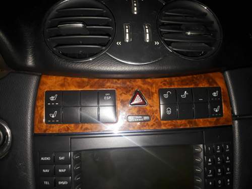

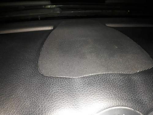

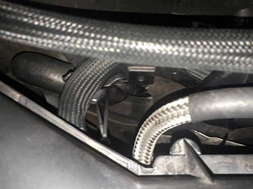

Hi, also ich habe zu erst unter Motorhaube den Kabel am Eingang mit Silikonspray gesprut und mit Kabelband etwas strafer gezogen( habe dies in einem us Forum gelesen). Als nachstes habe ich die Zentrallautsprecher Kappe aufgemacht und in der Kappe sich befindende Luftungsklappen aufgemacht und in aufgemachtem Zustand gelassen( weiss nicht wofur die da sind, aber da das quietschen kamm sobald sich der Innenraum aufgewarmt hat habe mir gedacht das konnte die Warme von Armaturen besser verteilen). Und als drittes habe ich das Teil( sitheizung unt etc) im foto drei ausgebaut und beim Schuteln gemerkt, das es quietscht sehr ahnlich mit silikon spray jeden Schalter etwas geolt so das die Reibung nicht da ist. Besonders das Rote dreieck und airbag Anzeige hat ahnlich gequietscht. Sorry fur mein deutsch, komme ja aus Litauen. Hoffentlich konntet Ihr verstehen schreibe noch dazu mit Handy.
