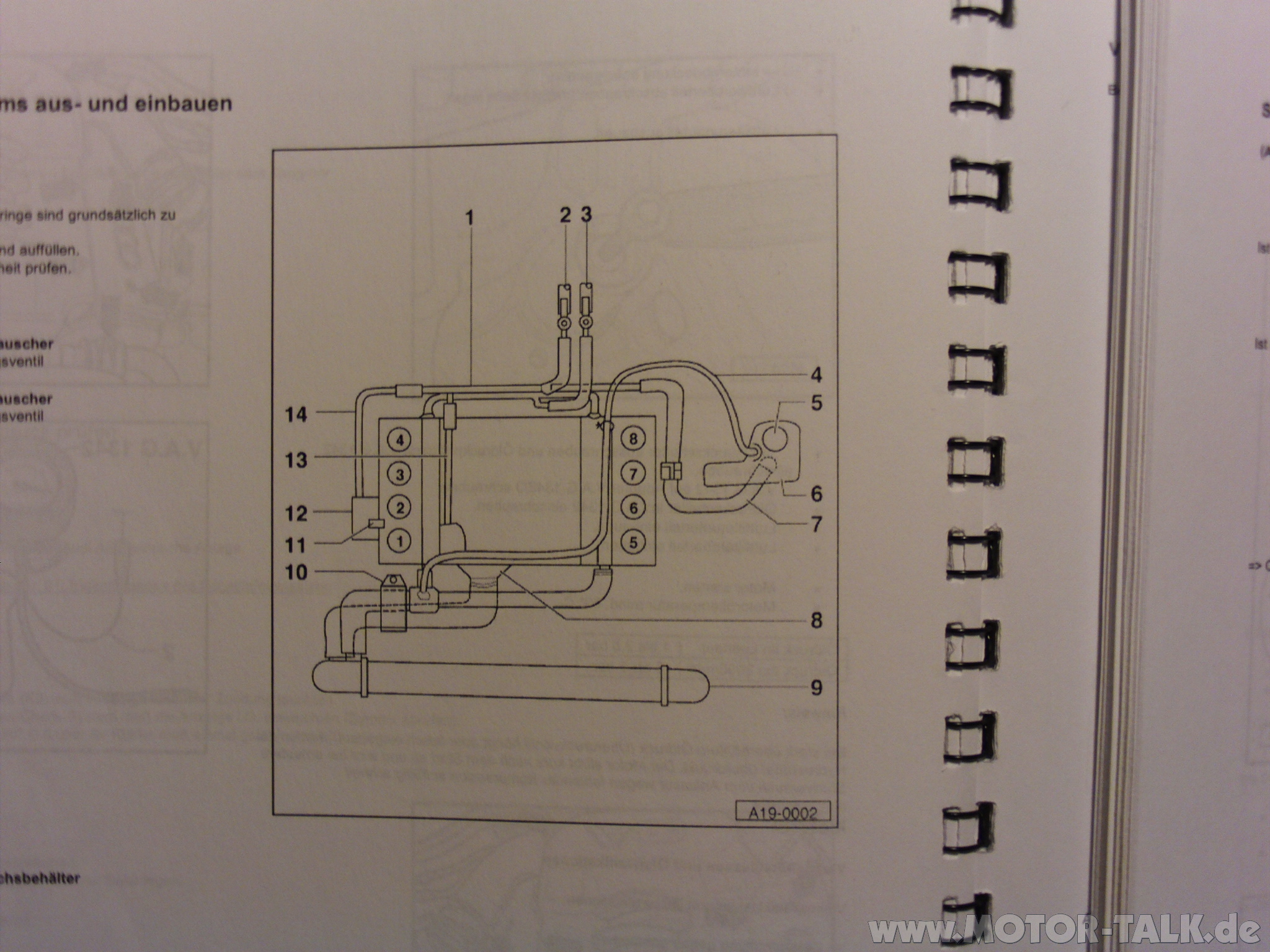

kann mir jemand sagen, wie die Zylinder beim 4.2 L ABZ angeordnet sind?
Gefunden habe ich dies hier:
@Spannungsprüfer2741 schrieb am 7. Juni 2008 um 21:25:47 Uhr:
Fahrerseite von vorne nach hinten 1-2-3-4, Beifahrerseite 5-6-7-8.
Gruß, hotel-lima
Und dies hier:
@caddy2E schrieb am 14. November 2022 um 18:14:23 Uhr:
4 | 8
3 | 7
2 | 6
1 | 5
Gruss caddy2E
Und dies hier:
@plaga8 schrieb am 24. Februar 2009 um 18:48:53 Uhr:
ich habe da mal was rausgesucht:
https://www.motor-talk.de/.../Attachment.html?attachmentId=652627
Aber das scheint sich zu widersprechen (zumindest mal das erste und das letzte).
Und welche Bank der Einspritzung ist Bank 1 und welche ist Bank 2?
Habe Zündaussetzer und Probleme mit der Gemischanpassung, daher die Fragen.
2 Antworten
vorn rechts, also Beifahrereite zum Kühler ist bei VAG IMMER!!!!! der erste bei richtig (längs) eingebauten Motoren.
Themenstarteram 23. November 2024 um 20:33
@felix945 schrieb am 23. November 2024 um 20:09:09 Uhr:
Also ist dies hier die richtige vollständige Anordnung (s. Bild)?
Zylinderanordnung
