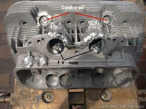

Themenstarteram 10. Oktober 2012 um 10:20
Hallo
ich möchte euch nun auch mal das Resultat vorstellen.
Im ersten Bild sieht man den zu großen Brennraum für den neuen Motor, es sind 44er Köpfe die noch neue Ventilführungen und neue Sitzringe bekommen.
Dann sieht man der Reihe nach die einzelnen Schritte: schweißen, planen, schleifen.
Als nächstes wir noch die Ventildeckelauflage und die Ansaugkrümmerfläche geplant.
Vielen Dank an Flat für die Tips!
Etwas Kritik: das sind sehr viele Schweiss Spritzer. Du solltest das abdecken.
Jeder Spritzer ist ein Schock für das Grundmaterial. Es kann jederzeit von so einem Spritzer ein Riss gestartet werden... auch wenn der Spritzer nachher komplett entfernt wird, sind die Kristalle im Grundmaterial vorgeschädigt.
Wenn du nicht spritzerarm schweissen kannst, bau dir Abdeckbleche. Es muss nichts passieren, aber es kann.
Sieht doch schon mal nicht so schlecht aus.:)
Die Spritzer kommen von zuviel Saft, Strom in Verbindung mit schlechter Brennerhaltung, womit der Abstand gemeint ist.
Manchmal auch von zuviel Draht bei schlechter, unsauberer Oberfläche. Lässt sich manchmal nicht vermeiden- außer mit WIG. Da kommt viel Dreck aus'm Guss.
Sicher wirst du auch gemerkt haben, das man besser 1 Lage mehr, 2cm mehr ect. aufschweißen kann als zu sagen, das müsste reichen. 1cm oder 1 Lage nachschweißen nachdem man geschliffen, geplant hat ist ärgerlich:(
Der Rest ist Übung. Nach einiger Zeit kannst du alles am Kopp reparieren, an- und aufschweißen. Alles!
Übrigens, nimmste ne zylindrische oder 'ne konische Gasdüse?
Themenstarteram 10. Oktober 2012 um 12:51
Hallo
eine konische bei etwa 22l/min Argon.
Ich bin auch recht Zufrieden für das erste mal, die Materialien haben sich auf jeden Fall sehr schön verbunden.
Wie du schon sagst, man muss üben üben üben ...
Ich hatte hier eher den Eindruck etwas zu viel Drahtvorschub gegeben zu haben.
