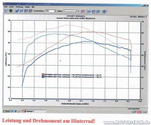

also meine hat auch den Kopf bearbeitet, dazu ne Nocke und den Akra komplett mit Zulassung.
Meine hat gut 10PS mehr (am Rad von 50PS auf 60PS) und 11Nm mehr.
Drehmoment hab ich übern gesamten Verlauf deutlich mehr.
Ich fahr aber noch den orig. Mikuni auf meiner 640er.
Ein Freund von mir fährt die gleiche Änderung auf ner SC mit Keihin und mehr Leistung hat die nicht.
Meine hat unten raus etwas mehr Drehmoment seine obenraus.
Beide nehmen sich gerade mal garnix.
Das einzige was bei nem direkten Vergleich auffällt ist das der Keihin doch ne ganze Ecke besser anspricht.
Selbst Kollegen die meinen ihre offene 660er würde 70PS haben (laut Prüfständen) gehen nicht besser.
Die haben zwar untenraus mehr Power aber sobald meine ihre Drehfreude auspielen kann bin ich schneller.
Das hab ich mehrfach erfahren können ;-)
