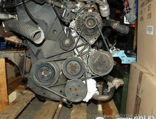

was digi  schreibt reicht vollkommen  aus   aber ich  würde  mal die  ventile überprüfen  ob  die nicht einen auf die fresse bekommen haben.  wenn du  nur  den riementrieb der  nebenagregate  meinst  würde ich zumindest  mal ein haarlineal auf den Kopf legen  ob er sich nicht verzogen hat ansonsten planen
bei zahnriemenriss  wahrscheinlich oder  meinst   du den rippenriemen oder  je nach  dem ob klima  den keilriemen unten
der riementrieb  ist ja bei  2 e mit und ohne klima  anders
Beim 2E ohne Klima wird die WAPU über den Rippenriemen angetrieben und beim 2E mit Klima über den Keilriemen.
siehe  bild welcher ist gerissen
Riementrieb-2e

Themenstarteram 18. Mai 2011 um 20:24
Bitte was ist mit mir? Weil ich einmal Zahnriemen und Keilriemen verwechselt habe? Herrje...
Eric, ich mein den Keilriemen Servo - WaPu. Dieser ist mir vor einiger Zeit auf der Autobahn gerissen bei 200. Folglich lief der Motor nen Stück weit heiß - kurz um er war am kochen - bis ich ihn abstellen konnte.
Der Zahnriemen ist nicht gerissen. :)
Jetzt ist aber die ZKD am siffen, Wasserverlust. Allerdings nach außen weg am Zylinder 4. Nicht in den Kolben... :)
