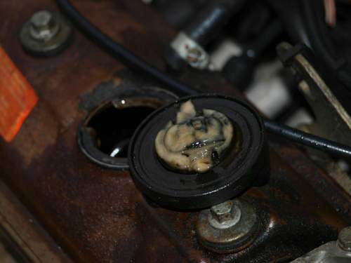

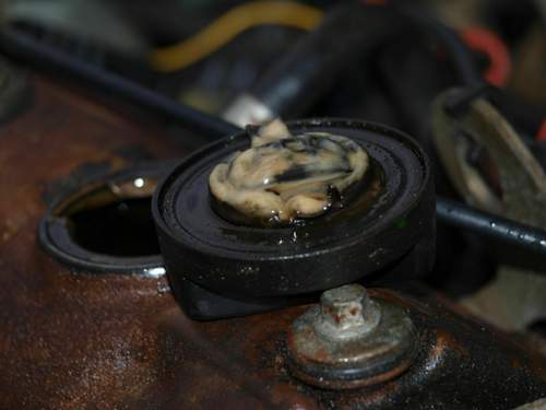

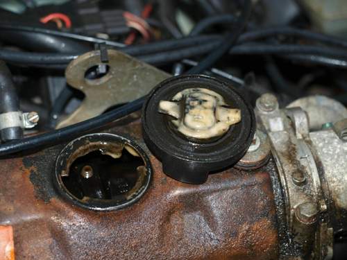

heute dann nochmal an den motorraum, nun weist der öldeckel doch ein aussagekräftiges bild auf:
fett der schleim dran, schön weiß und glibbermäßig isser drauf.
hatte die ganze zeit die zkd in verdacht, ist der schleim nun der beweis ??
bitte um meinungen, siehe bilder unten.

den schleim habe ich auch das sagt nix über eine kaputte zkd aus!
Hatte ich schon bei mehrer autos auch mercedes usw... liegt daran weil sich der wasserdampf den weg nach oben sucht und an den öldeckel kein heißes öl ankommt.
aber weil du wasser verlierst würde ich mal "bars leak´s liquid" probieren, vlt. ist irgendwo ein haariss im kühler.

mit meinem NZ bin ich ein paar mal 2-3km gefahren, sofort glibberzeug gehabt. als ich dann wieder 2x30km zur arbeit bin war es sofort weg. nach 100km sollte ey erst recht weg sein. dieses glibberzeug hat also mit ziemlicher sicherheit nicht mit kondenswasser zu tun. zumal ja eh kühlwasser verschwindet und nicht undicht zu sein scheint.
es muss auch nicht qualmen oder öl im wasser sein und es muss auch erst recht nicht im behälter blubbern. es kommt immer drauf an wie und wo die ZKD defekt ist. hier scheint sie wohl zwischen wasser und ölkreislauf defekt zu sein. wäre es jetzt von wasser zu brennraum würde er es verbrennen und stärker qualmen als sonst.

Die hohe Luftfeuchtigkeit der letzten Tage zusammen mit den relativ niedrigen Temperaturen unter 10° sind ideale Bedingungen für Schleimbildung.
Natürlich haben die Kollegen recht; bei 110 km täglich sollte das Thema eigentlich gegessen sein. Ich würde aber trotzdem keine voreiligen Schlüsse ziehen. Zum einen ist deine Schleimbildung noch relativ moderat (auch wenn du dir das vielleicht nicht vorstellen kannst), zum anderen steckt man da einfach nicht drin: Ich hatte auch schon mal trotz Langstreckenfahrt mäßigen Schleim am Öldeckel und umgekehrt nach viel Kurzstrechenverkehr überhaupt keinen. Es gibt manchmal Ausnahmen von der Regel... :o
Das beschriebene Problem mit dem Kühlwasserkreislauf scheint mir mit der ZKD nichts zu tun zu haben. Das solltest du als erstes in Angriff nehmen. Nur mit einem dichten Kühlsystem kannst du zuverlässig prüfen, ob überhaupt ein Wasserverlust über die ZKD besteht.
Die Schleimbidung unbedingt weiter beobachten!

ich hatte das jedes jahr bei meinem NZ immer in der Winterzeit! das lag an der Kurbelwellen entlüftung da sich da mit der Zeit kondens wasser sammelte und das zeugs dan auch gefrohren ist hats mir die ganze plüre nach oben gedrückt und dan hats so hüpsch wie bei dir ausgesehen, manschmal wahrs sogar so schlimm das mir das ganze Öl am Peilstab rausgedrückt hat da die KW komplett zu wahr abhielfe hat nur geschaffen ein neues Sieb, das am Rumpf des Motors hing ein zubauen allles sauber zu machen und nen Ölwechsel zu machen.

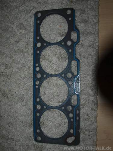

habe die zkd getauscht (ansaug und abgaskrümmerdichtung auch).
die alte sah sehr mitgenommen aus, der block leider auch. ob es nun wieder langfristig hält muss sich zeigen.

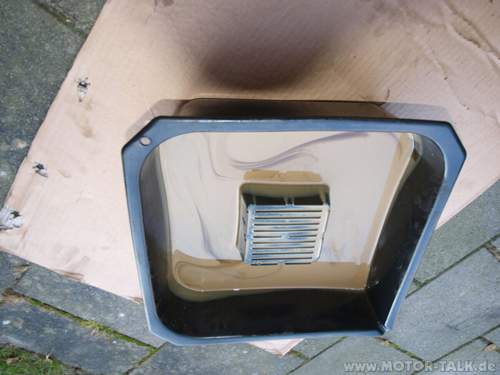

auf einem foto ist das nach dem zkd wechsel abgelassene öl zu erkennen. dieses öl war erst seit ner guten woche im motor, als ich das öl vor dieser guten woche abließ, da sah es noch gut aus. daher also auch gaaanz plötzlich der verschleimte ventildeckel.
ich lasse bilder sprechen:

Das wird's denn wohl gewesen sein. Die Dichtung sah ja schon ziemlich schlimm aus.
Hast den Kopf auch geplant oder war er noch gerade?

Die Dichtung war definitv durch...
Hoffe Du hast Kopf und Block geplant oder wenigstens mal gemessen - sonst kannst Du im ungünstigsten Fall alles nochmal machen...
