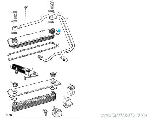

Original geschrieben von chris7784
Kann gleich mal in der Mittagspause gucken ob am Öl einfüllstutzen so ablagerungen am Deckel sind.
Die sind beim Omega V6 aber schon Standard das hat Garnichts zusagen wenn dort schlamm ist außer
das vielleicht deine Kurbelwellen Entlüftung zu ist.
s.h. Bild
https://plus.google.com/.../5425090063963461442?...
s.h. Bild
https://plus.google.com/.../5544891383613455922?...
