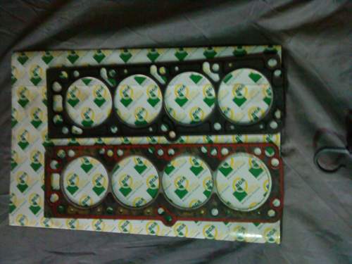

mich würde mal int. wie ihr das mit den Unterlegscheiben für die ZKDschrauben seht. Bei vielen wenn nicht den meisten Sätzen sind keine dabei. Ein Händler meinte auch mal das man die nicht braucht. Hab den Kopf beim Astra daraufhin auch ohne montiert und keine Probs damit gehabt aber ein schlechtes Gefühl. Nun steh ich bei der Omi wieder vor dem gleichen Prob. Die Kopfschrauben in dem Satz sind ohne Unterlegscheiben, die alten gehen von den Schrauben nicht runter. Was tun? Ohne Scheiben montieren, welche besorgen? Die Schraubenlänge ist identisch. Die alten sind Innentorx, die neuen wieder 6 Kant wie dazumal...
BTW: Welche Dichtmasse für das Nockenwellengehäuse? Hylomar, Dirko, nach Essig stinkendes Siliokon in den Druckflaschen, Flächendicht von Würth??
Kennt eigentlich einer BGA ZKD-Sätze? http://www.bgautomotive.co.uk/index.php?... Sieht eigentlich nach Ellring aus.

un ,ja eigentlich sind die Außensechskant aus dem Lieferprogramm verschwunden.
gab es so bis 1996 .
danach gibt es eigentlich nur die mit der unverlierbaren Schraube ,ergo die
Innentorx mit dem T55 .
die Scheibe soll ja den Druck besser verteilen und beim Drehwinkelanzug den ZK
nicht an der Druckfläche abschaben ,ist ja nun mal ALU .
auch wenn es in keinem Buch steht,unter und über der Scheibe kommt ein
tröpfchen Motoröl ,damit diese Dehnschraube besser und gleichmäßiger
Angezogen werden kann ,die Winkelgrade ,nach dem ersten Anzug mit Drehmoment.
als Dichtmittel geht sowohl Hylomar(bis 16 Bar druckdicht) wie auch ein gutes Werkstattsilikon .
Hylomar verwende ich bei Retardern und ZK -Montagen , ebenso auch ein Werkstattsilikon.
mfg
Bei allen Zylinderköpfen aus Alu werden Scheiben unter den Schraubenkopf gelegt. Lediglich bei den CIH-Motoren sind keine Scheiben unter den Schraubenköpfen.
Du kannst mal den Durchmesser der Schraubenlöcher im ZK messen und dann den Durchmesser des Schraubenkopfs. Mir wäre die Auflagefläche des Schraubenkopfs auf den ZK zu gering. Zumal Alu nachgibt.
Reinhard
Danke ihr 2. War mir damals bei dem Astra auch suspekt aber es hält bis Dato. Dürften mitlerweile 40-50tkm sein. Werd das aber nichtmehr ohne Scheiben machen. Mal schauen das ich in den Haufen welche finde. Vom C16NZ hab ich jede Menge, weiß aber nicht ob die passen...
Was den Sechskant angeht bin ich recht froh welche damit bekommen zu haben. Platz und Werkzeugmässig sind die für mich günstiger. Sind Schrauben für einen Daewoo, drei haben auchnoch einen Gewindebolzen obendrauf. Ich denk mal die Flex ich weg, kann die aber auch so nehmen, ansonsten GM Baukasten.
Ist der Dichtsatz: http://www.ebay.de/.../281448281871?... dahinter verbirgt sich BGA. Wohl ein größerer englischer Hersteller oder verpacker...
Dann noch eine Frage. Mal liest man nienichtmehr nachziehen nach dem warmlaufen, dann wieder nachziehen. Wie macht ihr es? Bei Gussköpfen ohne Dehnschrauben wurde nachgezogen, bei den Aluköpfen mit Dehnschrauben scheiden sich die Geister.
Auf dem Dichtsatz steht auch wieder kein Anzugsschema mit den Drehmomenten, ist jetzt schon der 6. diverser Hersteller den ich in der Hand hab aber nie war so ein Zettel bei der ZKD. Ich nehm mal an dann geh ich nach Buch. Also 25Nm und 3x90°? Bezogen aufs nachziehen wird dann auch mal was von 25Nm 3x60° und nach dem warmlaufen nochmal 30° geschrieben...??

das mit den schrauben haut nicht hin. die des c16nz sind dünner. die scheiben von denen gehen nicht auf die des c20ne. innen alsauch aussendurchmesser deutlich kleiner. der grosse block kriegt ja auch 90 grad mehr, muss ja dicker sein...
spassig ist auch das ich heut 3 verschiedene zkd für den ne hatte. alle drei hatten unterschiedliche löcher für die kanäle... ich hoff mal das ich mich für die richtige entschieden hab.

Ich hab 4 alte Sätze Kopfschrauben vom X16SZ und C16NZ rumliegen. Alle M10. Egal, waren auch noch alte C20NE da. Wollte es nur geschrieben haben falls einer mal die Sufu benutzt und irregeleitet wird.
Nervös machen mich momentan die zumindest leicht unterschiedlichen ZKDs. Von den Kanalöffnungen passen die aber die grösse der Öffnungen differieren arg. Falls ich heut nochmal in die Nähe des Wagen komm mach ich mal ein Foto. Ich denk aber das die von DSOP verbaute irgendeine Sonderdichtung ist. Nach den abdrücken auf alten Blöcken die hier rumliegen sitzt der Dichtring um die Zyl oval, also teilweise bündig und teils 2mm daneben. Das w bei den beiden neuen auch so aber nicht bei der DSOP. Bei den beiden neuen gabs nur eine differenz in einem Wasserkanal. Eine hatte da ein 4mm Loch in dem 4cm/2 Kanal, die andere nicht. Frag mich eh immer warum die Kodis soviele Kanäle komplett oder fast komplett verschliessen.....
