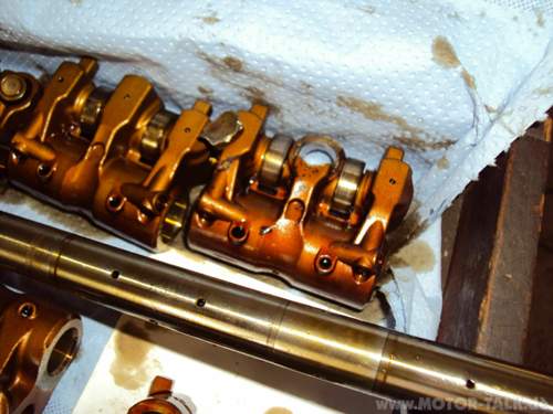

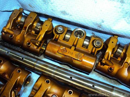

hier der Hintergrund für die Frage:
Ich habe mit dem 4,2L Benziner ( BFM ) mit 155.000km einen Motorschaden.
Der Motor lief nicht mehr rund und im Fehlerspeicher waren Zündaussetzer auf Zylinder 1 eingetragen.
Nachdem der Zündspulen- und Zündkerzentausch nichts gebracht hat, haben wir die Kompression gemessen.
Fazit: An Zylinder 1 keine (!) Kompression. Also echt 0 Bar!! Ich konnte es gar nicht glauben dass mir das mit dieser Maschine passiert.
Mit dem Endoskop kann man erkennen, daß Öl im Zylinder ist.
Jetzt stellt sich die Frage WIE reparieren?
Auf jeden Fall müßen die Köpfe runter. Hat das schon mal jmd bei eingebautem Motor gemacht?
Geht das überhaupt bei eingebautem Motor?
Würde er es wieder so tun, oder auf Grund der Platzprobleme doch gleich die ganze Maschine raus weil sich so leichter arbeiten lässt?
Ich verstehe nicht ganz wie sich ein leichtes Hydrostösselklackern schlagartig in ein solches Fiasko wandeln kann?
Echt zum ko…
Danke schon mal für Tipps!
Sebastian

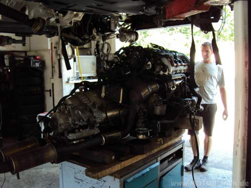

Ich behaupte mal, dass man die Köpfe ohne Ausbau des Motors raus bekommt. Platz machen muss man sich ohnehin. Geht selbst bei den engeren a6, warum also nicht auch beim a8...
Themenstarteram 1. August 2013 um 8:46
der Typ mit dem Plastikrohr, der Dichtung und dem Simmerring ist super - Danke.
Wegen dem Ausbau:
Ich bin auf der Suche nach Jemandem der das an der Maschine in dieser Karosse selbst schon mal gemacht hat - Köpfe runter ohne die Maschine auszubauen.
Ich kann es immer noch nicht fassen das der 4,2L mit 155.000 so einen Schaden hat.
Sebastian

Motor absenken ist Unsinn, hab es schon bei 11 oder 12 v8 ohne absenken gemacht, es muss nur der Motor von oben aufgehängt werden und das Motor Lager raus, wer da den Motor absenkt macht sich viel zuviel Arbeit
Themenstarteram 8. August 2013 um 4:48
am 22.08. ist es so weit.
Ich werde den Motor ausbauen um die Zylinderköpfe runter zu schrauben.
Laut dem Motoreninstandsetzer meines Vertrauens ( http://www.motoren-hetzel.de/ ) wird mich die Überarbeitung der Zylinderköpfe ca. 800 - 1200€ kosten. Je nach Aufwand....also wie viele Ventile müßen neu, etc..
Über alle möglichen Tipps und Tricks und andere Infos zum Thema Aufbau freue ich mich sehr ;-)
