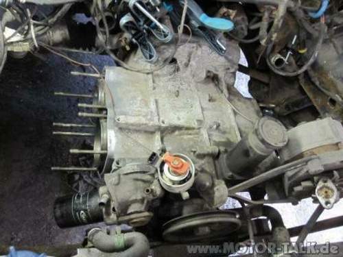

Hallo Bus Welt,
bin gerade dabei an meinem Wasserboxer die Wassermanteldichtung zu wechseln.
Alles kein Problem bis auf die Frage wie man die innere Dichtung an der Zylinderlaufbuchse wechselt.
Die obere grüne ist ja kein Problem aber an die untere/innere schwarze kommt man nur hin wenn man die Zylinderlaufbuchse abzieht. Davor bin ich aber gewarnt worden, man würde die Buchse nicht wieder über die Kolben bekommen. Außer man baut auch die Kolben aus was ich aber nicht machen will.
Weis jemand dazu etwas? Z.B. ob man gefahrlos den alten Dichtring wieder nehmen kann? Oder kann man doch die Zylinderbuchse wieder gut über den Kolben schieben (sieht aber alles ziemlich eng aus um z.B. mit einem Spannband dort anzusetzen)?
Danke für Eure Tipps

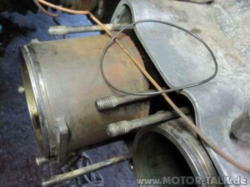

vergiss das mit dem alten Dichtring und mit der Dichtungspampe!
Kolben auf OT und die Laufbuchse soweit ziehen dass der Kolbenbolzen frei ist. Dann sind die Ringe noch gerade so in der Buchse.
Uhrmacherschraubendreher so verbiegen, dass man damit die Nut für den O-Ring auskratzen kann.
Also alten Ring raus und neuen aussen über die Buchse rollen. Evtl. mit Zahnarztspiegel nachschauen.
Bilder dazu:
klick
klick
Gruss Deden

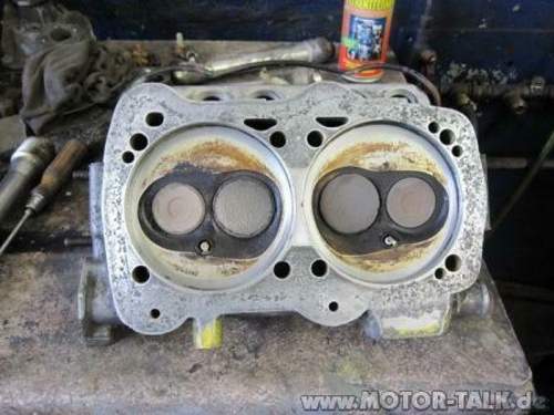

Am leichtsten ist es aber wirklich den Kolben auszubauen.
dann aber zusammen mit der Laufbuchse.
Baumarkt-Spezialwerkzeug dazu:
1 Gewindestange M10
4 Muttern M10
1 10er U-Scheibe
1 Schwerlastdübel M10
und eine gerade und eine abgewinkelte Seegerringzange
Gruss Deden
Und damit die Kolben die Laufbuchsen nicht wieder hoch schieben 11 Kotflügel-Scheiben und eine Mutter auf die Kopfschrauben packen. Und die O- Ringe nie trocken einbauen.

die alten Gummiringe drin lassen, ist Pfusch.. Wie oben beschrieben vorgehen. Vorher den O-Ring aus dem Kit zum Fachhandel mitnehmen und sich ein paar Reserveoringe besorgen, das sind Normteile und kosten nicht die Welt. Den neuen O-Ring dann mit Vaseline als Gleitmittel über die Buchse schieben....

Es ist ja auch so eine Sache, ob der Motor ausgebaut oder noch eingebaut ist!
Die Laufbuchse hat unten eine Nut,da hinein kommt der schwarze O-Ring!
Wenn diese Nut nicht von Resten 100% gereinigt wird, kann es später zu Problemen kommen!(Wasser im Öl!)
Die Auflagefläche unten sollte auch peniebel gesäubert werden!
Ich hatte aber den Motor ausgebaut, und in Ruhe alles abgedichtet!
