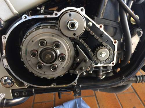

Hey Motorradfreunde,
Anfang des Jahres habe ich mir eine Zzr1100 D gekauft, die soweit gut lief aber einen enorm hohen Spritverbrauch aufwies, im kalten Zustand laut klackert und hier und da ein paar Mängel aufwies. Ich entschied mich deshalb sie in eine Kawasaki Fachwerkstatt zu geben, um sie mal richtig auf Vordermann zu bringen. Der ganze Spaß hat mich 980€ gekostet. Folgende Dinge wurden gemacht:

Der Mechaniker berichtet mir nach der Reparatur, dass das klackern nicht vom Steuerkettenspanner kommt sondern von der Lichtmaschine?!. Des Weiteren erzählt er mir , dass sie ihm nun als sie richtig heiß gelaufen ist , im stand mal ausging (das ist vorher nie passiert) dazu kommt , dass sie sich nun komplett anders anhört und ein extrem lautes dauerhaftes klopfendes/gluckerndes Geräusch dazu gekommen ist.
Aktuelles Geräusch : https://youtube.com/shorts/gM0_qSZ5N5o?feature=share
So hat sie sich vorher angehört: https://youtube.com/shorts/TX-a7R4Alzk?feature=share
Hat jemand eine Idee, woher dieses Geräusch auf einmal kommt ? Auch das die Maschine bei ihm ausgeht sobald sie richtig heiß gelaufen ist kann ja auch nicht sein. Bei 1000€ Reparaturkosten darf sowas doch nicht passieren ? Habe übrigens am Spiegel und hinten am Rücklicht zwei neue große Kratzer die vorher definitiv nicht da waren. Bin echt unglaublich enttäuscht. Vielleicht kann mir jemand von euch helfen.

Die Aussage mit der Lima ist murks. Da ist nichts was da klappern könnte. Die Lima ist direkt auf der Kurbelwelle und die ist Reibungsfrei. Nur Öl läuft da mit und das sollte nicht solche Geräusche von sich geben, bzw. gibt das an dem punkt gar keine ab.
Was aber sein kann, dass die Kette zum Sekundärantriebswelle klappert. Die hat auch nen Spanner und der kann auch den Geist aufgeben. Der ist dort auch in der Nähe. Vielleicht hat der Mechaniker das irgendwie verwechselt.

...wenn ich so spezielle Spezialaussagen lese... Lima auf der Kurbelwelle, bei ner ZZR1100... ...und Sekundärtrieb mit Kette... Die hab ich dann wohl beim Zusammenbau vergessen...
...von der Kurbelwelle gehts mit Zahnrad zur Kupplung, da kann bei der ZZR1100 nix klappern... also an dieser Stelle keine Kette die Ärger machen kann...
Bei der ZZR1100 sitzt die Lima hinter der Zylinderbank und wird über Kette von der Kurbelwelle angetrieben...
...und die fängt irgendwann auch an Randale zu machen.
Naja... das ist... naja das ist schon... ...naja, das ist halt echtes Fachwissen...
Ich hab Kette und Spanner vor zwei Jahren gewechselt, da die Geräusche langsam unschön wurden. Seither ist Ruhe im Motor...
