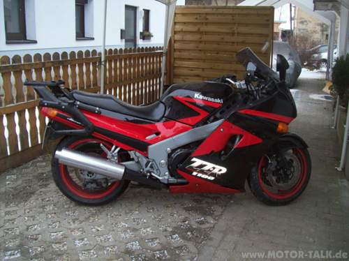

Ich hatte auch 3 ZZR 1100. Eine "D" mit 151 PS habe ich noch . Die ZZR sind einfach megageile Motorräder.

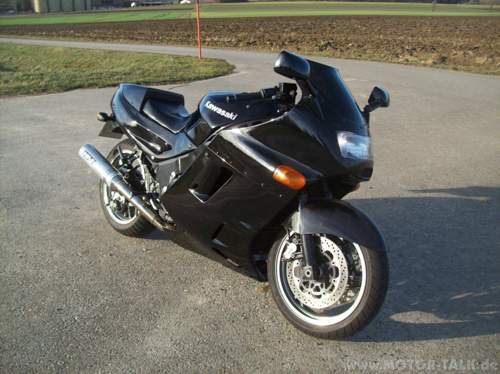

Eine ZZR 600 bekommt man evtl. sehr günstig. Sieht dann aus wie auf den Bildern 1-5. Komplett zerlegen, neu aufbauen, neue Reifen und HU/AU. Viel Detailarbeit in der warmen Werkstatt (Bilder 6-10) Sieht dann aus wie auf den Bildern 11-15.
Gerade mit der Leistungsreduzierung via Gaswegbegrenzung lässt sich die ZZR schaltfaul und -für eine 600er - untertourig fahren. Im zweiten Gang durchs Dorf ist Blödsinn. Mit der 1100er kann man das aber nicht vergleichen, die Motorenkonzepte sind komplett unterschiedlich. Bei meiner offenen ZZR 1100 D habe ich bei 60 km/h u.U. den vierten oder fünften Gang drin, die drückt von unten ganz anders als die 600er.
ZZR 600 mit GPZ/GPX 600R zu vergleichen ist auch Äpfel mit Birnen, während der GPX/GPZ Motor seine Ventile über einstellbare Schlepphebel ansteuert und regelmäßig Nockenwellen und Schlepphebel zerstört, arbeitet ZZR 600 mit Tassenstößeln, die auch den Ausbau der Nockenwellen zum Ventile einstellen voraussetzen.
@TE: Wenn Du günstig an eine ZZR 600 kommst, greif zu. Ich habe meine ZZR's zum SKP abgegeben, das heißt ein Motorrad wie die auf den Bildern gezeigte 94er ZZR 600 in Top-Zustand, 16.000 km, mit neuen Reifen und HU/AU gab es für 1350 Euro. Das ist jetzt nicht gerade repräsentativ, der Junge aus dem Nachbardorf hatte eben Glück, dass er sie bekommen hat. Das Motorrad war quasi in einem neuwertigen Zustand.
