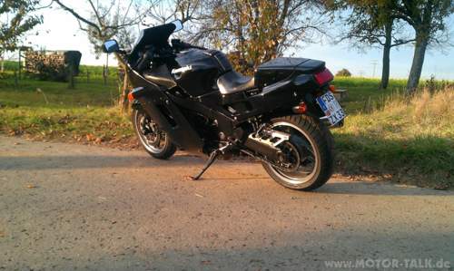

Moin.
Wollte mal fragen ob bei der ZZR 1100 (C-Modell Bj92) auch andere Verkleidungsteile passen, zb vom D-Modell? Muß man da evtl. noch was modifizieren? Auch andere Teile wären wichtig, zb Auspuff. Man findet nix für das Modell.:confused:
Gruß Thomas
Also, die Verkleindungsteile von der D passen leider nicht an die C!
Vordere Verkleidung wegen dem RAM-Air und hinten, weil die Teile bei der D nun am Rahmen enden, nicht mehr am Tank...
Der Rahmen ist bei der D etwas anders geführt, also wird es damit schon Eng...
Gabel kannst Du aber problemlos umbauen, Schwinge passt auch - Heck umbauen geht nur mit hässlichem Zeugs aus dem Zubehör (Hab da noch kein schönes Heck gefunden) oder durch Anpassung...
Letzteres werde ich im Winter machen - Blinker vorne und hinten verschwinden komplett, Flügel werden entfernt und durch Blinker mit Aufnahme am selbstgefrästen Kennzeichenhalter ersetzt...
Vorne wandern die Blinker in die Spiegel...

Themenstarteram 20. Juni 2010 um 9:23
Ja so in etwa hab ich mir das ja auch vorgestellt.
Ich meine, Vorne geht das ja vom Aussehen her. Vieleicht ne kürzere Scheibe und dann siehts schon mal anders aus.
Hinten hatte ich auch überlegt ein Mittelteil (Lampenträger) zu modifizieren oder mit GFK selbst zu machen. Habe mir bei EBucht einen orig. gebrauchten Lampenträger für n 10er gekauft. An dem werd ich das mal ausprobieren.
Aber wie willste die Blinkerwülste, die ja bis zum Rahmen reichen und sich nach vorne hin verjüngen verschwinden lassen?
Ich würde die ja auch gerne abflachen und dann kleine LED-Blinker anbasteln. Das Ganze muß/sollte aber trotzdem noch profesionell aussehen. Lackieren lassen wollte ich die Dicke sowieso nächstes Jahr.
Das mache ich mir einfach...
Zuerst klebe ich mir von der Innenseite Matten davor, um zusätzliche Stabilität in die Geschichte zu bringen!
Ist das ausgehärtet werde ich die Wülste einfach abtrennen, die Krater (Liegt ja jetzt die Matte hinter) mit Glasfaser füllen, Spachteln, Schleifen und lackieren!
Bei den Blinkern bin ich mir noch nicht ganz sicher, aber da werde ich mir auch was für einfallen lassen! Voraussichtlich werde ich diese in di Originalen SPiegel einlassen, bin mir da aber noch nicht sicher...
Evt. tausche ich die Spiegel auch ganz, dann kommen kleinere mit etwas mehr optik dran - Und regel das mit dem Blinker irendwie anders...
Derzeit suche ich noch ein Seitenteil um das mal auszuprobieren, da ich mir nicht zu voreilig ein Projekt vornehmen möchte, dass ich hinterher nicht stemmen kann... Klappt das aber, werde ich auch dem Heck die Flügel stutzen und das hinten etwas runder gestallten...

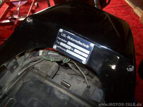

hallo schraubärs,
zu eurer frage, die auspuffanlage vom "d " modell passt auch an das "c" modell, es passt sogar die von der zzr 1200,
wer es nicht glaubt möge im zzr forum nachschauen, zum heckumbau gebe ich noch zu bedenken, dass auf der rechten seite der ausgleichbehälter für das kühlwasser sitzt, nur so, da bleibt glaube ich nicht so viel platz für irgendwelche verschlankungsmaßnahmen,
ich habe auch schon mal darüber nachgedacht das heck zu ändern,
gab aber nur für das "c" modell was gescheites damals von LSL,
für das "d" modell gab es ein heck von Luleb, muss aber der heckrahmen gekürzt werden und dann ist da ein doppelrücklicht drin ,
ich habe mich dann darauf beschränkt meine hinteren blinker rot zu lasieren ( ja ist gegen die abmachungen mit der rennleitung und den herren in blau ),habe den schlabberschwanz gegen ein selbst gedengelten kennzeichenhalter aus alu getauscht, katzenauge und kennzeichebeleuchtung so hoch wie möglich angebaut ,dann noch bremslicht in die blinker gelegt und gut ist ,von mbd gibt es noch einen vorderen kotflügel, der für ca 60,-€ bei i-bäh zu haben ist , ist etwas kleiner als der originale
greetz from dortmund
frank

sowas ist doch schon fast das Richtige. ZZR 1100 Superbikeumbau
Hab heute mal den Sitz abgenommen und in die Seiten geschaut. Als rechts ist nix hinter der Seitenverkleidung außer Luft. ;) Links sitzt ne Pumpe?!? oder sowas, die aber auch nicht allzuweit vom Rahmen absteht. Also etwas Verschlanken kann man das Heck wohl schon.
