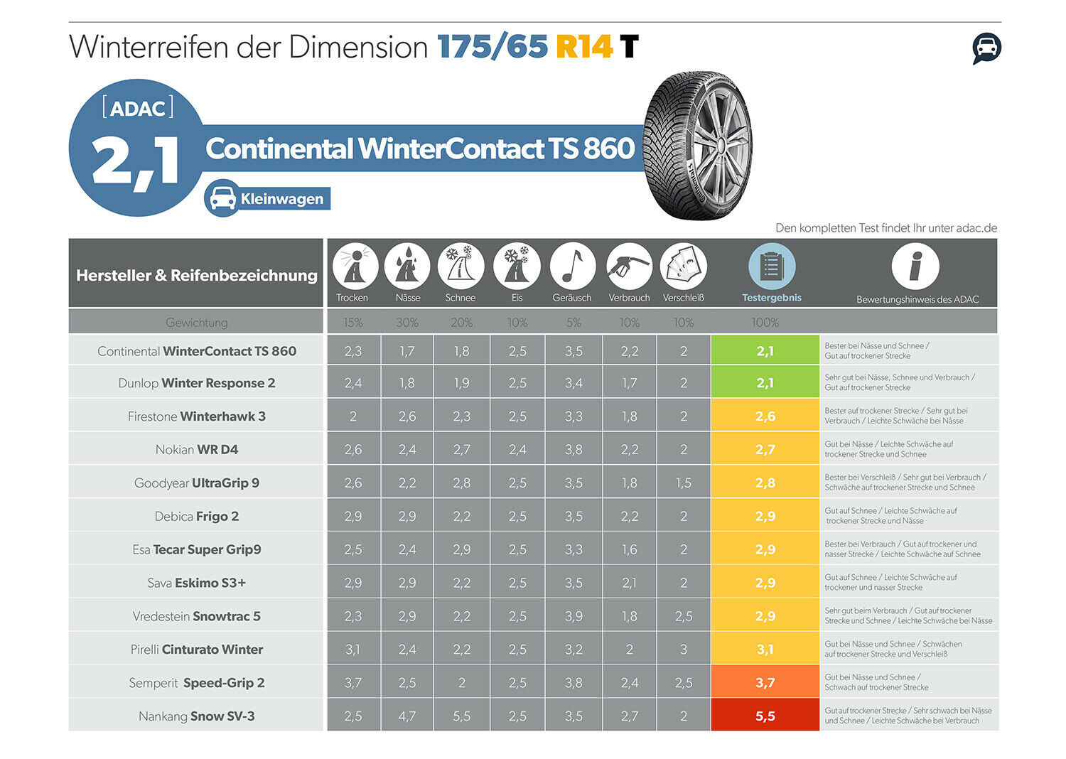

ADAC, ÖAMTC: 175/65 R14 für Kleinwagen
Die Automobilclubs ADAC und ÖAMTC haben 2018 Winterreifen für Kleinwagen getestet Die Automobilclubs ADAC und ÖAMTC haben 2018 Winterreifen für Kleinwagen getestet Quelle: ADAC In der klassischen Kleinwagen-Dimension 175/65/14 testete der Autofahrer-Club ADAC zusammen mit dem österreichischen ÖAMTC zwölf Reifen. Mit dem Nankang Snow SV-3 wurde lediglich ein Modell als „nicht empfehlenswert“ eingestuft. Der Reifen erhielt auf Schnee die schlechteste Note und kam im Nassen nur mäßig zurecht. Der Semperit Master-Grip 2 galt den Testern aufgrund seiner Schwäche auf trockenem Untergrund nur als „bedingt empfehlenswert.“
An der Spitze liegen mit dem Continental WinterContact TS 860 (bester bei Nässe und Schnee) sowie dem Dunlop Winter Response 2 Reifen aus dem gehobenen Preissegment. Doch im breiten Mittelfeld finden sich Winterreifen mit ganz unterschiedlichen Preisen – der teurere Reifen ist also nicht zwingend der bessere. Vielfahrer können den Goodyear Ultra Grip 9 in Betracht ziehen, der Pneu zeigte im Test den wenigsten Verschleiß. Auf trockener Fahrbahn und Schnee wies er dafür leichte Schwächen auf.
Zum Winterreifen-Test von ÖAMTC und ADAC.

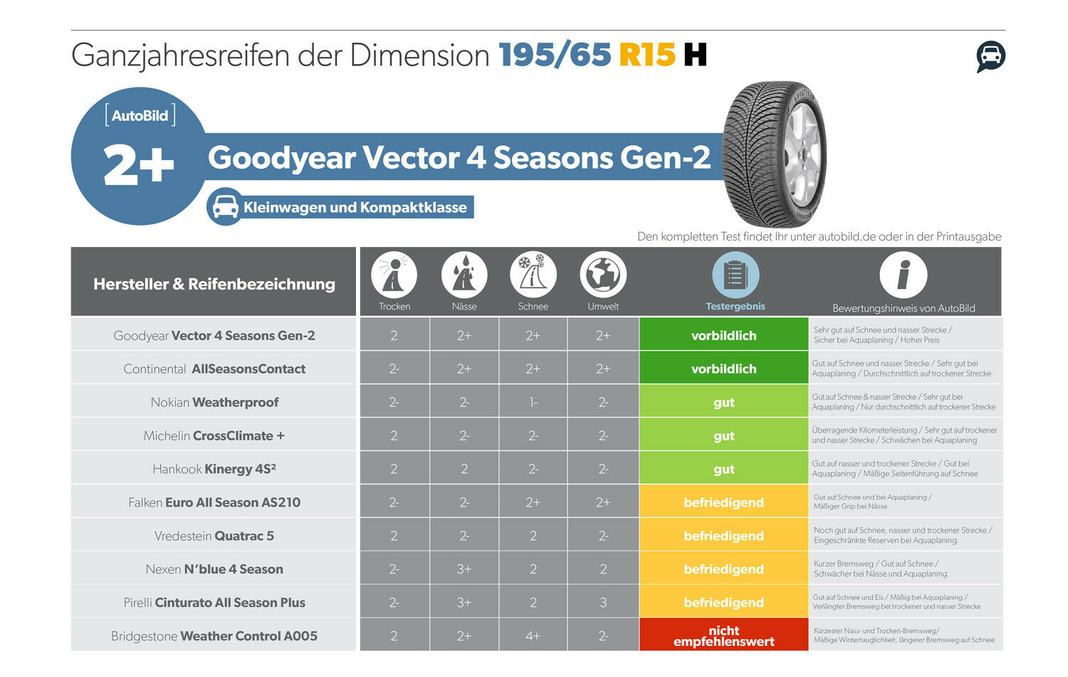

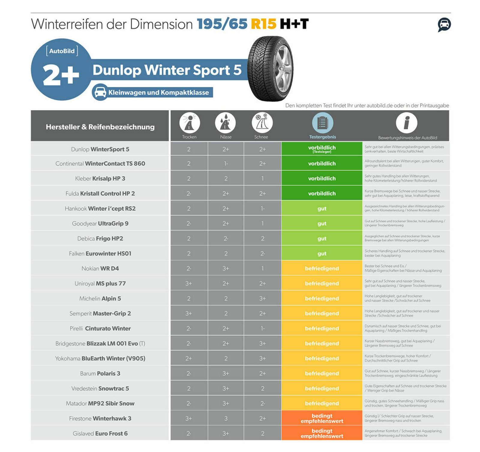

Autobild: 195/65 R 15 für Kleinwagen und Kompaktwagen
Insgesamt 20 Winterreifen schafften es 2018 bei der Autobild ins Finale, vier bewertet das Magazin mit vorbildlich Insgesamt 20 Winterreifen schafften es 2018 bei der Autobild ins Finale, vier bewertet das Magazin mit vorbildlich Quelle: AutoBild Insgesamt 51 Winterreifen der gängigen Dimension 195/65 R 15 hat die „Autobild“ ihrem jährlichen Test unterzogen. Die Größe passt auf viele aktuelle Kleinwagen und auf ältere Kompaktmodelle. Von den 51 Fabrikaten sortierte das Magazin in zwei Qualifikationsrunden die 31 mit den längsten Bremswegen aus. Übrig blieben 20 Winterreifen – keiner der Billig- oder No-Name-Reifen schaffte es ins Finale.
Testsieger wird der Dunlop Wintersport 5, der bei Trockenheit, Nässe und bei Schnee gute Noten erhält. Die Tester heben außerdem sein präzises Lenkverhalten und die gute Wirtschaftlichkeit hervor. Ebenfalls „vorbildlich“ schneiden weitere drei Modelle ab: Continental WinterContact TS 860, Kleber Krisalp HP 3 und Fulda Kristall Control HP 2.
Auch wenn es keine Billigreifen in die Endrunde geschafft haben: Wer Winterreifen kaufen will, muss trotzdem nicht viel Geld ausgeben. Autobild hebt Modelle von Kleber, Fulda, Debica und Falken als mindestens „gut“ und trotzdem günstig hervor. Apropos günstig: Autobild hat zu den Winterreifen noch 10 Ganzjahresreifen in 195/65 R 15 untersucht. Wer das Geld für den Wechsel und die Einlagerung sparen will, sei damit nicht schlecht bedient.

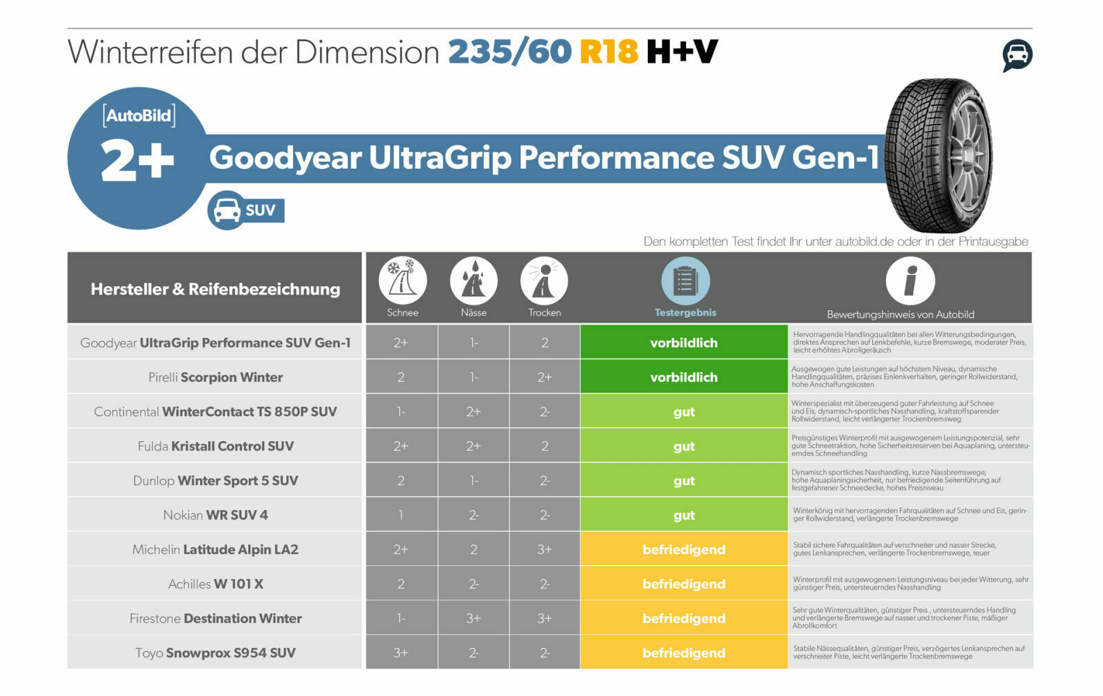

Autobild: 235/60 R18 für SUV
Die AutoBild testete außerdem Winterreifen der Dimension 235/60 R18 für SUV Die AutoBild testete außerdem Winterreifen der Dimension 235/60 R18 für SUV Autobild testete außerdem Winterreifen der Dimension 235/60 R18 für SUV. Das ist der einzige neue Test in diesem Herbst für größere Reifen, die hauptsächlich oberhalb der Kompaktklasse zum Einsatz kommen. Sieger ist der Goodyear UltraGrip, allerdings nur knapp vor dem Pirelli Scorpion Winter.
Kein Reifen schnitt schlechter als "befriedigend" ab. Am hinteren Ende des Feldes findet sich ein echter Spezialist mit dem Firestone Destination Winter: herausragend auf Schnee, weniger überzeugend bei Nässe und Trockenheit. Wer seine Winterreifen wirklich wegen des Winters kauft, könnte also auch hier glücklich werden.

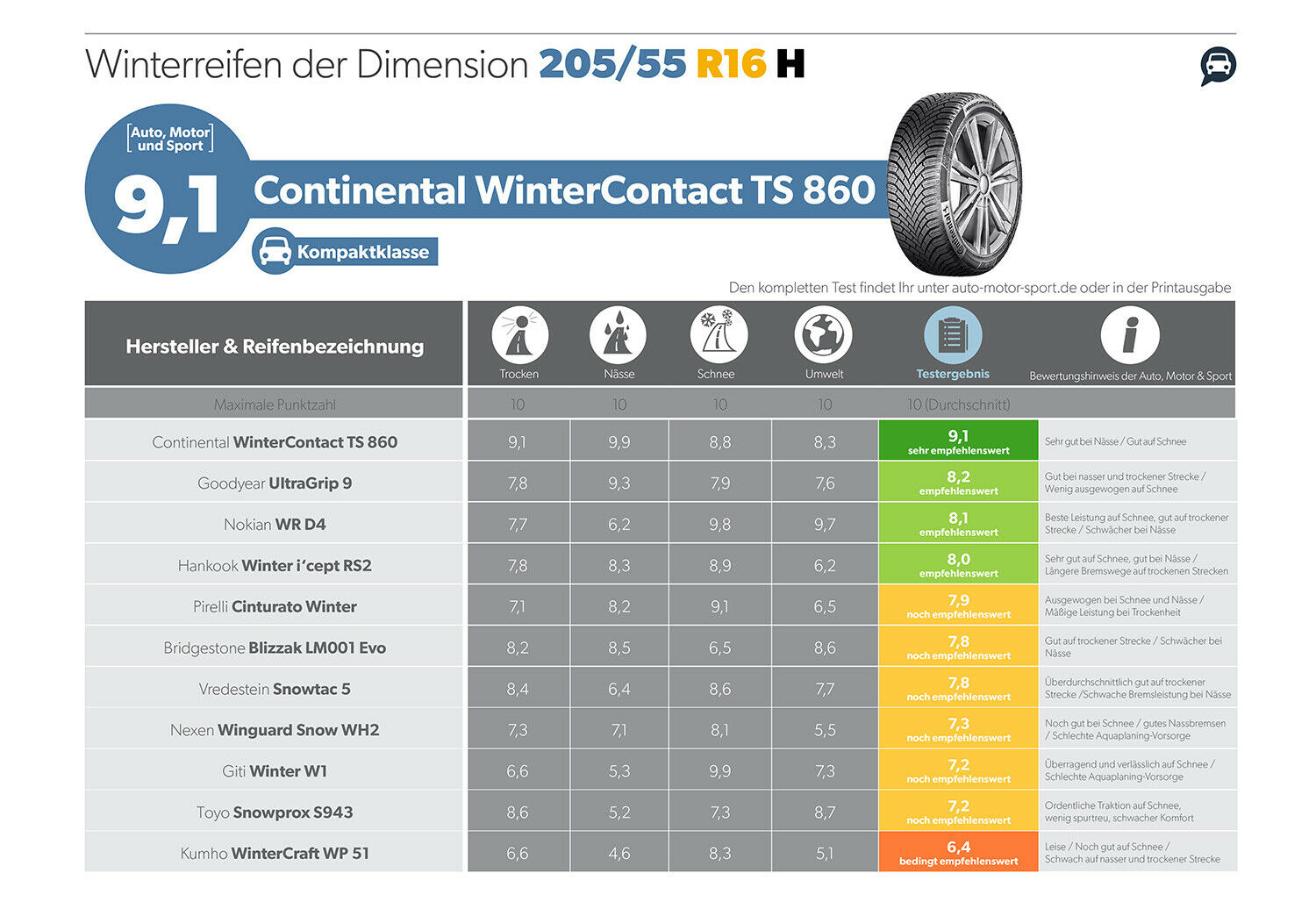

Auto, Motor und Sport: 205/55 R 16 für Kompaktwagen
Die „Auto, Motor und Sport“ testet wie ADAC und ÖAMTC Winterreifen für Kompaktwagen. Die vergleichsweise schmale Größe 205/55 R 16 eigne sich auch zur Montage von Schneeketten, die getesteten Modelle seien vor allem für gemäßigte Breiten optimiert. Insgesamt zog die Redaktion zehn Winterreifen auf die Felgen eines Seat Leon.
Am besten schnitt der Continental WinterContact TS 860 ab, der unter anderem eine „überragende Nässeperformance“ biete. Er wurde als einziger Winterreifen mit „sehr empfehlenswert“ benotet. Die Modelle Goodyear Ultragrip 9, Nokian WR D4, und Hankook i‘cept RS2 wurden als „empfehlenswert“ eingestuft. Sechs weitere Modelle schneiden mit „noch empfehlenswert“ akzeptabel ab, nur ein Reifen bekommt von der „ams“ ein „bedingt empfehlenswert“. Der Kumho Wintercraft WP 51 sei bei Nässe und Trockenheit schwach, biete dazu ein wenig ausgewogenes Fahrverhalten auf Schnee und einen hohen Rollwiderstand.

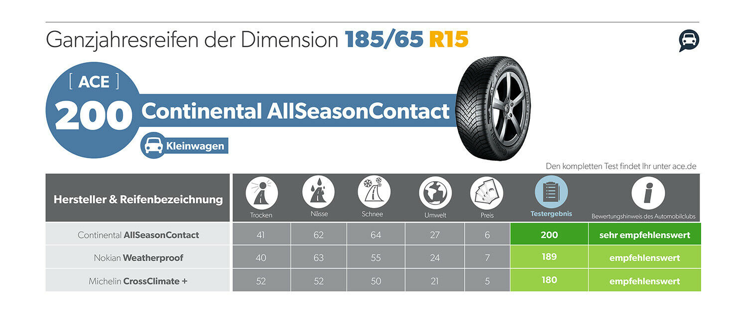

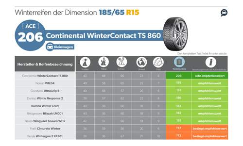

ACE, GTÜ: 185/65 R 15 für Kleinwagen
Der ACE testet 2018 Winterreifen der Dimension 185/55 R 15, nur ein Modell ist "sehr empfehlenswert" Der ACE testet 2018 Winterreifen der Dimension 185/55 R 15, nur ein Modell ist "sehr empfehlenswert" Quelle: ACE Der ACE nimmt sich gemeinsam mit der Gesellschaft für Technische Überwachung (GTÜ) 2018 den kleinen Winterautos an. Winterreifen der Dimension 185/65 R15 passen üblicherweise an Kleinwagen wie den VW Polo oder den Opel Corsa. An Letzterem mussten neun verschiedene Modelle ihre Fahreigenschaften beweisen. Nur eines wird als „empfehlenswert“ benotet. Der Continental Winter-Contact TS 860 holt bei Trockenheit und bei Nässe die jeweils beste Wertung und landet auch auf Schnee weit vorne.
Empfehlenswert schneiden noch fünf weitere Modelle ab: Nokian WR D4, Goodyear UltraGrip 9, Dunlop Winter Response 2, Kumho Winter Craft und Bridgestone Blizzak LM001. Der Nokian tut sich dabei vor allem auf Schnee hervor, der Goodyear ist mit der Bestnote auf Nässe für schneearme Gegenden eine gute Wahl. Wer fast ausschließlich auf Schnee unterwegs ist, könnte sich einen günstigen Winterreifen kaufen: Der Kenda Wintergen 2 KR501 schneidet allerdings auf Nässe deutlich schlechter ab als die Konkurrenten und erreicht nur ein „bedingt empfehlenswert“. Genau wie der Pirelli Cinturato Winter mit insgesamt durchwachsenen Bewertungen.
Zusätzlich hat sich der ACE noch drei Ganzjahresreifen in derselben Dimension angesehen. Alle drei bekommen ordentliche Noten. Kleinwagenfahrer, die sich den Aufwand des Umsteckens sparen wollen, finden also solide Alternativen.
