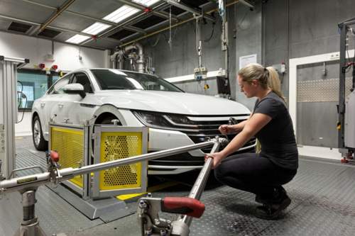

Rund 250 Abgastests pro Tag führt VW durch. Derzeit bereitet sich der Hersteller, wie alle anderen auch, auf die Einführung der neuen Prüfverfahren für den WLTP-Zyklus vor Rund 250 Abgastests pro Tag führt VW durch. Derzeit bereitet sich der Hersteller, wie alle anderen auch, auf die Einführung der neuen Prüfverfahren für den WLTP-Zyklus vor Quelle: Volkswagen

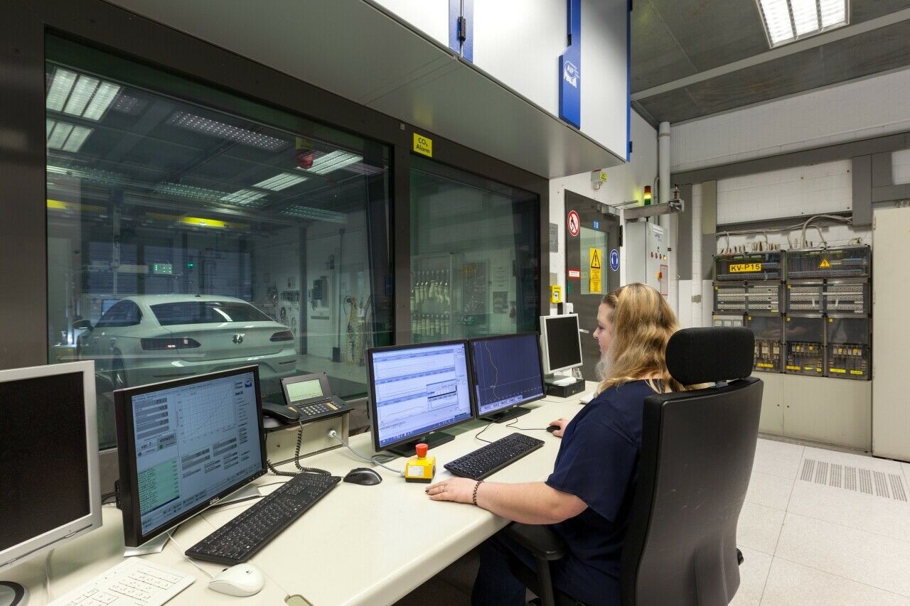

Wolfsburg - Geheim, geheimer, Abgaszentrum. Normalerweise lässt Volkswagen keine Besucher in den Wolfsburger Trakt mit der höchsten Sicherheitsstufe. Dort werden alle kommenden Entwicklungen des Konzerns auf Verbrauch und Emissionen getestet. Doch Richard Preuß darf heute mal eine Ausnahme machen. Der Herr über 21 Prüfstände im Wert von mehr als 100 Millionen Euro soll für Transparenz sorgen.

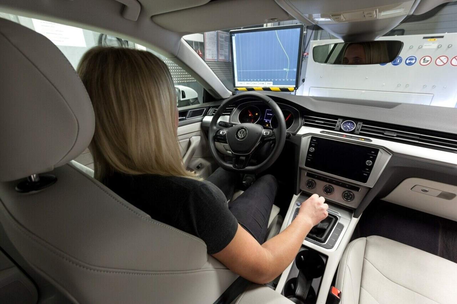

Die Testfahrer auf dem Prüfstand müssen exakt vorgegebene Schlatzeitpunkte, Gänge und Geschwindigkeiten einhalten Die Testfahrer auf dem Prüfstand müssen exakt vorgegebene Schlatzeitpunkte, Gänge und Geschwindigkeiten einhalten Quelle: Volkswagen Nach dem Höhepunkt der Dieselkrise will VW Vertrauen aufbauen - in sich selbst, aber auch in die neuen Abgasnormen. Denn die sind erklärungsbedürftig. Besonders für die Kunden bei der Konfiguration. In zehn Monaten muss jeder Neuwagen den Verbrauch nach der "Worldwide harmonized Light vehicle Test Procedure" (WLTP) ausweisen. Schon jetzt gilt das für neue Modelle und Motorvarianten. Erster WLTP-VW wird der Up GTI, der Anfang 2018 auf den Markt kommt.
