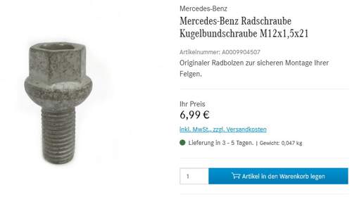

VW und Audi sagen: "Radschrauben nicht ölen und nicht fetten."
Mercedes: "Durch geölte oder gefettete Radschrauben sowie beschädigte Radschrauben oder Radnabengewinde können sich Radschrauben lösen. Niemals die Radschrauben ölen oder fetten."
Andere Hersteller suche ich jetzt nicht raus.

Radschraube

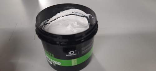

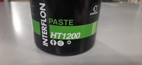

als bestes Mittel über die Jahre hat sich bei mir hauchdünn Keramikpaste/Spray bewährt, verfälscht das Anzugsmoment so gut wie nicht , trocknet leicht nach, absolut chemisch,salzwasser & hitzebeständig.
Radbolzen rotten nicht fest , lösen sich aber auch nicht. So wie jede andere Schraubverbindung auch.
Nie mehr ohne dort wo es geht.

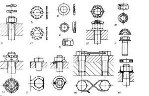

Konstruktiv sind die üblichen Rad-Schraubverbindungen eigentlich Murx. Eigentlich gehören sie gefettet UND extra gesichert, z.B. wie im Flugzeugbau. Aber aus Kostengründen fettet man eben nicht, spart Kleinteile und Arbeitszeit ein und nimmt "Rost und Reibung" als Schraubensicherung. Dazu etwas Hoffnung.
Schraubensicherung-300x194
