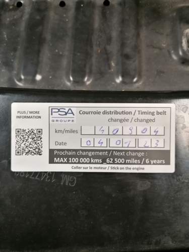

Guten Morgen in die Runde!
Meine Schwiegermutter fährt seit gut zwei Jahren einen Crossland mit dem 110 PS Benziner. (BJ 2019)
Wie auch hier schon im Forum aufgefallen, gibt es beim Crossland und seinen PSA Derivaten mit dem gleichen Motor Probleme mit dem im Öl laufenden Zahnriehmen. Wenn das ganze auffällt, weil der Öldruck wegen der "Gummischnipsel" abfällt, kann man ja Folgeschäden nicht mehr ausschließen.
Macht es Sinn, den Zahnriememwechsel etwas vorzuziehen, bevor sich der Riemen auflöst? Oder liegen die Schäden wirklich nur daran, dass falsches Öl eingefüllt wird?
Das Auto bekommt aufgrund einer verlängerten Garantie immer pünktlich seinen Service bei Opel, also sollte zumindest immer das richtige Öl eingefüllt werden.
Aktuell hat das Auto knappe 50.000 km runter.
Danke schon mal für die Antworten!

sichtprüfung durch den einfülldeckel und riemenbreit prüfen sind bestandteil der inspektion. wer mag kann ja noch das regelventil an der riemenscheibe ziehen und auf abrieb prüfen.
alles andere muss jeder selbst entscheiden.....
@slv rider schrieb am 6. Dezember 2022 um 11:07:50 Uhr:
Kannst Du mal kurz beschreiben wie man an das Regelventil rankommt ?
Ich würde auch den Wechsel vorziehen. Ist halt ziemlich kostspielig die Sache. Aber wenn sich Gummischnipsel im Öl befinden kann sich schnell mal was zusetzen (auch wenn die Breite des Riemens - für Opel - noch im Toleranzbereich liegt).
selbst wenn die Breite passt kann trotzdem ein Problem vorliegen. am besten wäre es die Ölwanne abzubauen. dann sieht man ob das sieb vollhängt.
am regelventil kann was hängen, muss aber nicht. geht halt nur schneller. ist das ding mit stecker hinter der riemenscheibe.

am besten ölwanne ab und gucken wieviel filz sich aus dem abrieb schon am sieb gebildet hat. die beurteilung durch den deckel ist nicht immer aussagekräftig genug.

Ca. 1 Woche bevor der Brief angekommen ist, fing der Crossland an zu spinnen. Erst kam die Serviceleuchte mit dem Hinweis im Display "Motor defekt - reparieren lassen", konnte aber noch normal gefahren werden. In der Folge ging dann ab 1.500 1/min nichts mehr und die Motorleuchte war an.
Fahrzeug zum FOH geschleppt. Beim Fehlerauslesen kam "Öldruck zu niedrig"
Fazit: Zahnriemen fing an sich aufzulösen, durch den Abrieb verstopft sich das Ölpumpensieb u.o. der Ölfilter und es wird bei höheren Drehzahlen nicht mehr genug Schmierstoff gefördert. Die Öldrucklampe war zu keinem Zeitpunkt an. Der Öldruckschalter ist zweistufig und die Motorsteuerung vergleicht Drehzahl und Druck, deshalb "Öldr. zu niedrig". Erst wenn der Öldruck unter ?? bar fällt leuchtet die Kontrolleuchte.
Crossland war zwei Tage in der Werkstätte - Ölkreislauf gereinigt, Zahnriemen getauscht und neues Öl mit Filter. Kosten - keine, im Gegenteil, der Ölwechsel wäre demnächst fällig gewesen, den hab ich mir erspart.
Das in der Beschreibung angeführte Öl "DEXOS1 Gen2" darf nicht mehr eingefüllt werden.
Statt dessen lt. Opel Serviceplan: Norm B71 2312,
z.B TOTAL QUARTZ INEO 0W-20, 0W-30, 5W-30 Dieses Öl entpricht auch der PSA Norm
Der Zahnriemen hat optisch bei einer Sichtprüfung noch gut ausgesehen.
Tip von mir: geht zu eurem FOH und lasst den Fehlerspeicher auslesen, wenn dort irgendwann "Öldruck zu niedrig" drinnsteht = vermutlich Zahnriemen am Ende.
