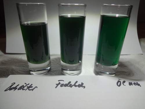

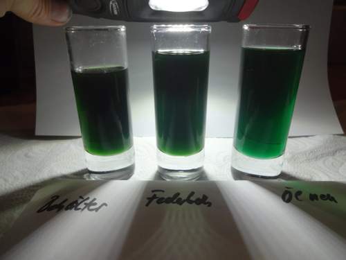

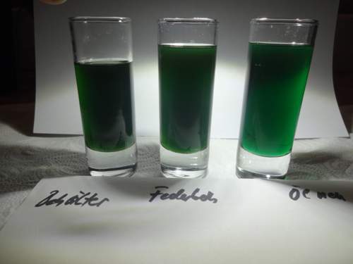

Ich habe heute mal ABC Öl aus dem Entlüfterventil des Federbeins entnommen, um den Vergleich zum Öl aus der Ringleitung zu sehen.
Mangels Bühne allerdings nur mit Wagenheber ohne Rad und ohne Motorlauf.
Es ist kein Farbunterschied zwischen dem Öl aus dem Behälter und dem Federbein zu erkennen.
Bei jeder Fahrt fahre ich das ABC mehrmals hoch und runter, dadurch wird also auch das Öl in den Federbeinen getauscht.
Funktioniert also auch so ganz gut.
Sicher kann man aus der Farbe des Öls auf den Zustand schliessen:
Hellgrün = Neu
Schwarz = Alt
Das hat aber nicht viel mit der Ölwechselprozedur zu tun. Wenn man da nach dem Ölwechsel vom Hauptkreislauf das alte Öl in den Dämpferbeinen durch runter- und hochfahren in den frisch gewechselten Hauptkreislauf leitet, ist der Dreck sofort wieder im System. Diesmal nur als Hellgrüner Dreck.
