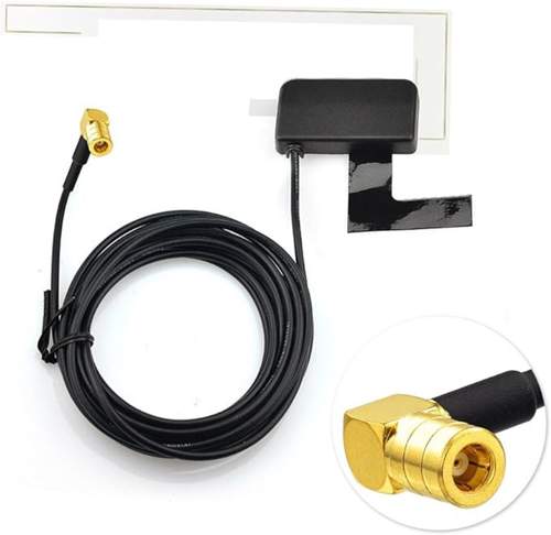

ich hab in einem Seat Ibiza das Pioneer Radio MVHS520 mit Phantomeinspeisung eingebaut. Das Radio funktioniert, jedoch will das DAB gar nicht? Hab die DAB Antenne unterhalb der A Säule befestigt und sogar ein wenig Lack weg gekratzt, damit das Kupferkabel besseren Kontakt hat. Jedoch hab ich weiterhin kein DAB Empfang? Muss ich evtl eine Phantomeinspeisung auch für die DAB Antenne separat kaufen und anschließen?
Würde mich freuen, wenn wir jemand dazu was haben könnte.

Im Radio kann man normalerweise einstellen, ob die DAB-Antenne mit Stom versorgt werden soll.
Probier das mal aus - aber normalerweise braucht die keinen (hatte eine Scheibenatenne von Kenwood, die brauchte keinen Strom).
Schon mal an einer anderen Stelle probiert, ob Du überhaupt Empfang hast? Bei mir auf dem Hof hatte ich auch fast keinen, 200 m weiter wurde es besser...

Im Menu gibt es doch den Punkt DAB PWR on / off.
Bei aktiver Antenne muss hier "on" eingestellt werden.
Die Antenne sollte auch bevor man sie fest verbaut an mehreren Stellen provisorisch
mit Klebeband befestigt werden um die optimale Position zu finden.

Den Magnet für die Masseverbindung kann man ohne Lack abkratzen befestigen und es funktioniert.

WAS für eine Scheibenantenne hast Du überhaupt? Die, die dem Radio beilag? Eigentlich sollen die von Pioneer ganz gut sein.

Ich hab die von Pioneer (ca an dab 001)

Ich glaub, ich hab den Fehler gefunden. Ich hatte das Radio in der Hand und hab dann mal gegen den Kontakt der DAB Antenne gedrückt und siehe da, auf einmal hatte ich Empfang. Sobald ich aber nicht mehr drücke, verschwindet der Empfang. Kann das mit der Masse zusammen hängen oder hat der Stecker einen Schuss? Die werden doch nur draufgedrückt? Ist ein SmB Anschluss

Was meinst Du mit "gegen den Kontakt der DAB Antenne gedrückt"? Der Anschlußstecker? Wackelkontakt in der Anschlussbuchse?
Oder meinst Du das Kupfer-Masseband direkt an der Antenne?
Ich meine den Smb Stecker direkt hinten am Autoradio.
Der Stecker hat kein Spiel und ich hab den auch bis zum Anschlag draufgedrückt. Werd das später nochmal testen
Sehr merkwürdig. Schau vielleicht noch mal nach, ob das Masseband wirklich ordentlich Kontakt zum Blech hat (möglichst über die ganze Länge und fest anliegend).
Weil, wenn's nur geht, wenn Du mit dem Finger den Stecker berührst, klingt das nach einem Masseproblem.
