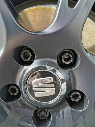

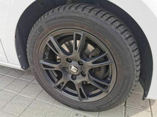

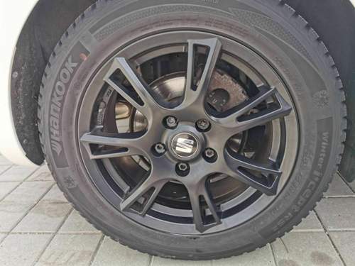

Ich habe original Seat alu Felgen.
Nach 4 Jahren weißen diese plötzlich (ist mir letztes Jahr nicht aufgefallen) die Schäden wie auf den Bildern zu sehen auf.
Was kann man da machen?
Gibt's da ne Möglichkeit, ohne komplett neu lackieren?

am 1. Juni 2020 um 9:31
ist der Nabendeckel aus Metall?
Das sieht danach aus als wäre es eine Ablösung die auf unterschiedliche Materialien zurückzuführen ist.
Felgen auf Bremsscheiben, Felgen mit Nabendeckel aus Metall usw.
Durch den Einsatz von Wasser und Salz, sowie dem Schmutz, der bei Regen aus der Strasse ausgewaschen wird und bedingt durch Spritzwasser in jede Ritze läuft...dadurch kommt sowas.

am 1. Juni 2020 um 10:56
Felgenbaum zur Lagerung?
Ungeschützte Metallhalterungen an diesem?
am 1. Juni 2020 um 10:58
@uwepampus
@Uwe.Pampus
Bist du jetzt mit Zwilling hier unterwegs?
Wenn der Lack defekt ist, dann blüht das auch in sauberen Gegenden auf.
Da wurde die Aufnahme, wie auch immer, beschädigt und jetzt "blüht" das Ganze wegen des Salzes.

Also es ist eher ne saubere Gegend. Viel Natur und Dörfer.
Also wohl eher schlechte Qualität.
Ich denke ich kann mir bei Seat reperatur auf Kulanz abschminken
Versuchen werde ich es dennoch
Die Felgen waren nicht auf einem Felgen Baum.
Ich habe sie immer vorsichtig übereinander gestapelt und drauf geachtet, dass sich das Metall nicht berührt

am 1. Juni 2020 um 11:14
Denken ist nicht wissen.
Ich weis nicht ob sich vom Preis her eine kpl. Aufarbeitung der Felgen lohnen würde und schätze eher nicht.
Könnte auch sein, dass beim Auswuchten die Felgen unsachgemäss
von aussen mit dem Konus zentriert wurden.
Und es braucht halt seine Zeit, bis der geschädigte Lack dann von
Feuchtigkeit unterwandert wird.
