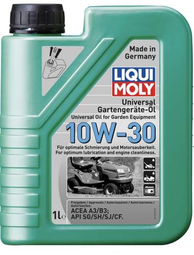

Hallo zusammen, war bis jetzt immer ein Stiller mit Leser diesen tollen Forums. Nun habe ich mir einen Aufsitzmäher von Home Deluxe den Reaper gekauft und wollte es soweit fertig machen. Habe Frage zu dem Öl da steht SF 10W 40. Wollte das Öl kaufen aber finde es nirgends wo mit dieser SF Bezeichnung. Frage an euch Experten, kann ich das ganz normale 10W 40 nehmen? Wenn welches Öl/ Marke würdet Ihr mir empfehlen? Könnte ich da auch ruhigen Gewissens HD30 rein kippen? Das einzige was ich im Internet für die Bezeichnung SF gefunden habe ist dies:
SF: Nach 1981 hergestellte Benzinmotoren
Hab euch ein Bild zugefügt wo das Öl drauf steht.
Habe sogar den Hersteller diesbezüglich angeschrieben bis jetzt leider keine Antwort. Und ich wollte endlich den neuen Mäher fertig machen.
Würde mich sehr über eine Antwort von euch Profis freuen.

SF ist die Mindestanforderung und kannst heute höher kompatibel z.b SJ nehmen.

Also mache ich da nix kaputt ja? Kann ich auch dieses von Liqui Molly nehmen?
Das ist ein 10W-30 Universal Gartengeräte Öl.
ACEA A3/B3;
API SG/SH/SJ/CF.
Sorry wenn ich oft frage. Will nur nicht den neuen Mäher direkt plätten.
Beste Grüße.

also könnt ich den hier (siehe Bild) von LIQUI Molly rein kippen ja?
Gibts da auch 10W40 Öle für den Aufsitzmäher wenn ja welche denn. Lg

Moin, ja als 10W40 oder 15W40 kannst du es nehmen.
Ich kenne nur das SAE 30 als Rasenmäheröl. Das es extra 10W30er Öle gibt, vielleicht mal gehört. Wenn, hätte ich eh das normale fürs Auto genommen.
Wie geschrieben, das wird ein mehr 0815-Motor sein, also nicht soo viele Gedanken ums Öl machen.

Ach so ich dachte es muss ein Öl sein speziell für benzinrasenmäher. Also kann ich das normale 10W 40 was man fürs Auto auch nimmt ruhig reinkippen richtig?
Jetzt hab ich aber den Von LM bestellt 10W30. Aber den kann ich doch auch beruhigt benutzen oder doch lieber normalen 10W40? Danke euch echt. Beste Grüße
Hallo
An die Belastungsgrenze des Öls, wirst du nicht kommen. Deshalb kannst du 10W40 oder 10W30 fahren. Die Öle werden immer besser. Früher gab es Gartengeräteöle 15W40. Die Motorenöle werden auch immer besser. Früher war ein 15w40 normal. Heute fahren sie 5W20 oder 0W30. Das hat alles mit Umwelt, Abgaswerten und Kraftstoffeinsparung zu tun. Beim Kaltstart soll weniger Widerstand sein und die Motoren schneller warm werden.
