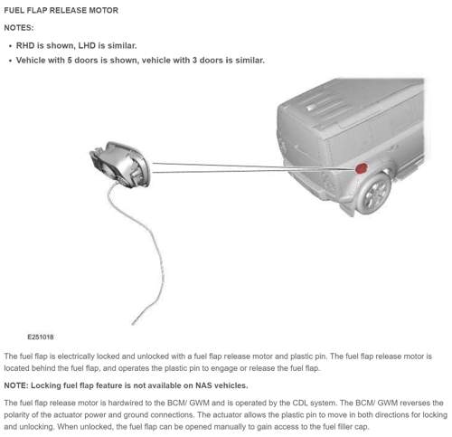

Ich war jetzt irgendwie fest davon überzeugt, daß der Tankverschluss und/oder die Tankklappe des XE sich mit der ZV ebenfalls verriegelt. Bis ich gerade mal spaßeshalber – ohne Schlüssel und bei verriegeltem Fahrzeug – auf den Tankklappe gedrückt habe und ich auch den Tankverschluss abschrauben konnte. Jetzt noch ein kleines Schläuchlein und "Frei Tanken".
Mal im Ernst: Ist der Tank tatsächlich nicht verschließbar oder ist da was bei mir kaputt?
edit: Ja, da ist wohl was kaputt. Ich sehe da so einen kleinen Pinökel, der vermutich ausfahren und die Klappe verriegeln soll. Merde. Mal beim Freundlichen vorstellig werden…

Danke für die Antworten. Hab in zwei Wochen einen Termin in der Werkstatt, der Motor für den Stift ist entweder kaputt oder nicht (korrekt) angeschlossen.

es gibt eine Mitteilung von Jaguar, wo dieses "Problem" erläutert wird.
Frag mal deinen Händler nach der SSM75755, dort ist das beschrieben. Evtl. betrifft das dein Fzg. und du kannst dir den Werkstattbesuch sparen, da im Modelljahr 22 ab einer bestimmten VIN bei allen Modellen (auch Land Rover) die Tankklappenverriegelung aufgrund Chipmangel nicht verbaut wurde. Der mechanische Verriegelungsstift kann aber wie bei dir drin sein, da das Bestandteil des Einfüllstutzengehäuses ist.

Wahrscheinlich ist es deswegen nicht nachrüstbar, weil die entsprechenden elektronischen Bauteile für die Steuerung
des Stellmotors in den Karosseriesteuergeräten fehlen. Da wird dann grob gesagt bei 10 Steuergeräten jeweils ein Bauteil weggelassen, damit ein 11. produziert werden kann. Die Tankklappenverriegelung ist nur ein einfacher Elektromotor.
