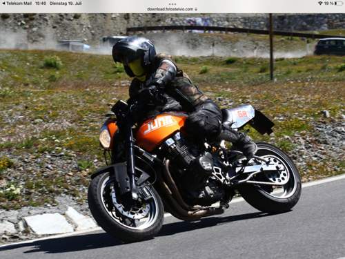

Hallo Suzuki Fans,
weil der Motor 36 Jahre nicht gelaufen ist wollte ich mal eben die Ölwanne
abnehmen.War ein Tipp von eine Susifachmann den das Sieb in der Ölwanne
sollte geprüft werden. Nur leider bekomme ich die Wanne nicht ab.
Kunststoffhammer, Holzkeil u.s.w. haben noch nichts genutzt.
Kann man eine Messerklinge einschlagen?

Sehr schön, ein Jung Rahmen mit Umbau. Egli kennt ja jeder und Rau ist auch noch sehr bekannt, aber Jung ist dann doch schon seltener.
Schön das es sowas noch gibt. Viel Freude damit

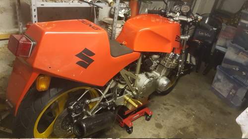

was das ganze etwas erleichtert ist ein vorne hochziehen der mopete auf ca. 45° mittels kettenzug oder so wie hier auf dem foto beispielhaft abgebildet .
45° vorne hoch
