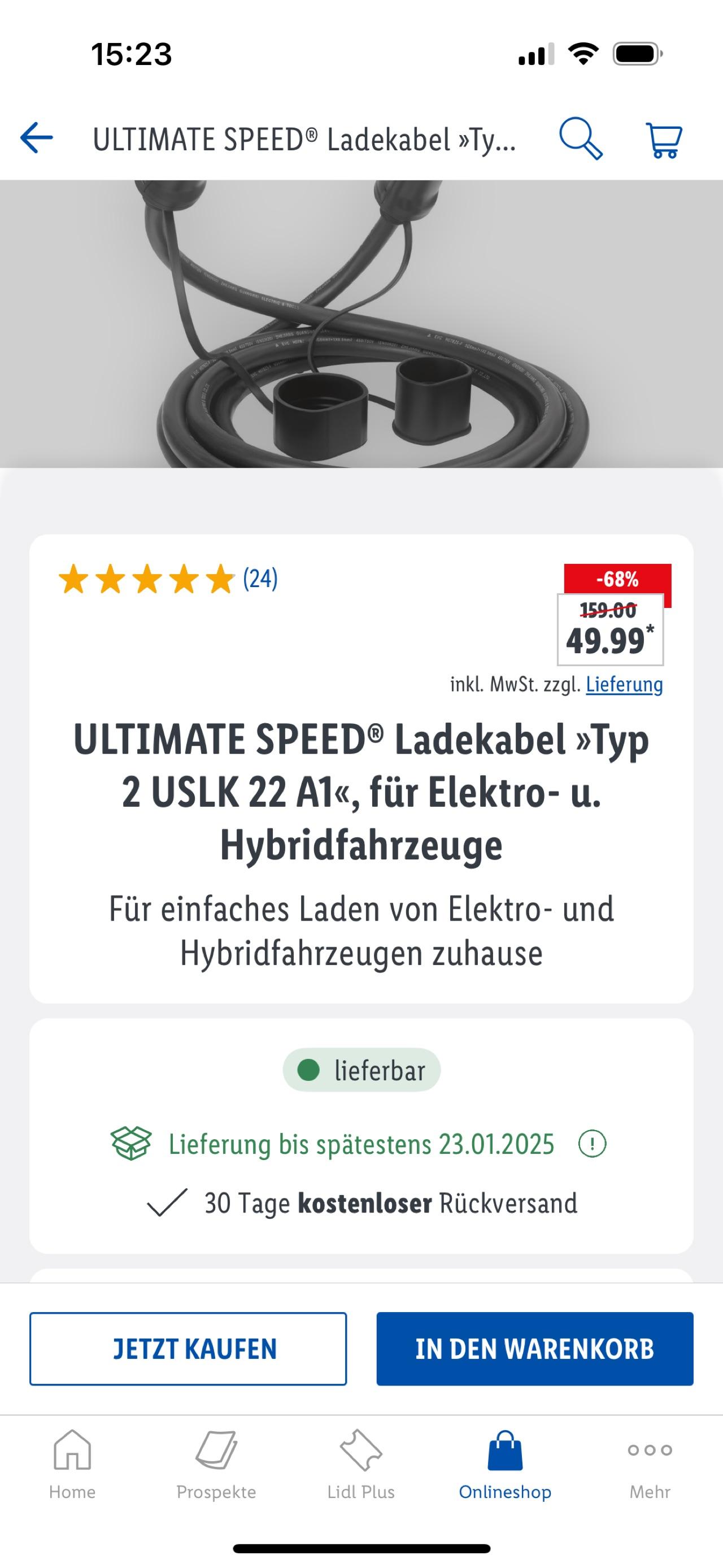

Ich habe zwar den Kia Niro EV, aber ich nutze das hier, super bewertet, funktioniert einwandfrei und ist stabil genug um mit einem LKW drüber zu fahren:
