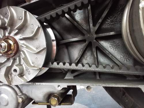

Hallo. Hohe Drehzahl bei Vollgas habe ich hier schon gelesen.
Aber ich möchte genau zu meinem Roller Meinungen und Tipps.
Mein Roller wurde jahrelang kaum bewegt . Und jetzt wo ich regelmässig fahre wird er immer schneller .
Leider habe ich bei 110 km/ h eine Drehzahl von 10000 U/min .
Ich habe Angst das mir der Motor um die Ohren fliegt.
Gibt's Erfahrungen ob der kymco yager gt 125 hohe Drehzahlen lange ab kann?
Danke Gruß Michael

Man könnte aber auch mal nachschauen, ob der Wandler den
Antriebsriemen bis zur höchsten Übersetzung befördert ;)

Manchmal wirken auch ein neuer Riemen und Variorollen Wunder.
Wenn man die Einzelteile der Vario sehen würde, würde man vielleicht noch Potential für eine längere Übersetzung finden.
Vielleicht gibts auch ein etwas längeres Getriebe ?
Wie bereits erwähnt wurde, muss man zuerst feststellen, ob die Vario bis zu ihrem gedachten Anschlag verstellt und sich der Wandler auch brav danach richtet.
Wenn Riemen, Rollen oder andere Ersatzteile benötigt werden, bitte Originalteile nach Fahrgestellnummer verwenden.
Schraubst du selber ?
Mal die breite vom Riemen messen und auch ein Eddingtest machen.

Hallo. Zu den Fragen. Ja ich Schraube selbst. An Rollern erst seit dem ich den Yager habe. Km Stand ist 4000 und ein bisschen. Riemen ist neu. Reifen sind neu. Alles ohne tuning . Ich glaube das er die nenndrehzahl bei 9000 U/min hat.
Abregeln habe ich noch nicht gehabt er dreht einfach weiter. 110 ist eine gute Geschwindigkeit. Da kann mann gut mitschwimmen und ist kein Hinderniss . Mit dem edding mache ich morgen mal. Habe da auf Youtube was anderes mit der variomatik gesehen. War aber ein anderes Modell. Ich schau morgen mal ob das bei meinem Roller genauso machbar ist.

Ich würde mal neue Rollen und einen neuen Riemen einbauen. Die Rollen plätten sich, und der Riemen wird mit der Zeit schmäler, beides erhöht die Drehzahl bei gleicher Geschwindigkeit. Wenn er Dir dann immer noch zu hoch dreht, ist es konstruktiv halt so ausgelegt worden. Grundsätzlich muss man aber auch erwähnen, dass 125 er Motörchen auf der Autobahn schon immer auf Anschlag drehen, außer man trödelt hinter Lkw rum.
