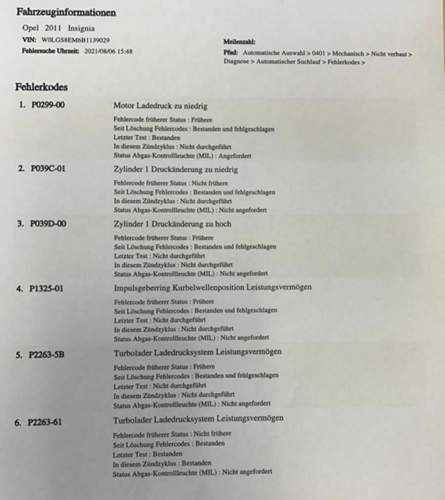

Mein Fahrzeug hat scheinbar nur im kalten Zustand keine Leistung.
Unser Wohnort liegt direkt links und rechts vor steilen Bergen, die ich gleich nach dem Start hoch muss.
Nachdem ich oben angekommen bin ist alles wieder normal,volle Leistung!
Hab das Fahrzeug Auslesen lassen!
Jetzt will man mir gleich erstmal den Turbolader ersetzen!
Ich habe Angst das ich am Ende immer noch das gleiche Problem habe.
Denn ich habe kein,Öl Verlust, bis im kalten Zustand den Berg rauf auch sonst kein Leistungsverlust, es qualt nichts,keine neben Geräusche!
Hat jemand eine Idee oder ist es wirklich der Turbo.

Du schreibst nämlich, dass der Zahnriemen mit Wasserpumpe und Spannrolle gewechselt wurde, und zudem der Fehler P1325 aufgetaucht ist (Nockenwellenposition).
Es könnte somit sein, dass die Steuerzeiten nicht stimmen.
Das würde sich auch damit decken, dass die drücke im Zylinder nicht okay sind.
Ist jetzt nur eine Vermutung. Aber vielleicht sollte man da erstmal ansetzen wenn die fehlende Leistung seit dem Wechsel des Zahnriemens besteht.

Jetzt bin ich in einer freien Werkstatt, Diagnose wurde durchgeführt, ist identisch mit der ersten Auslesung!
Als erstes will man das AGR Modul ersetzen und hoffen,daß damit alles gut wird.
Keilriemen wird morgen auch überprüft.
Das AGR ? Wenn’s ne freie Werkstatt ist. Sollten sie es erstmal ausbauen (5 Minuten Arbeit) und überprüfen
AGR ist aber eher unwahrscheinlich was die Druck Probleme und das Nockenwellen Signal Problem angeht. Zudem stand das als Fehler ja auch gar nicht im System. Ich würde es nicht einfach auf verdacht tauschen lassen.
Den Nockenwelle Sensor will man auch ersetzen!
AGR ist doch verantwortlich für Zylinder 1 Fehlermeldung?

Hatten Sie die gleiche Diagnose? Siehe Foto
Nein. Bei mir gab es keine Fehler etc. Nur die Symptome waren identisch. Kalt keine Leistung und sobald warm gab es keine Probleme....
