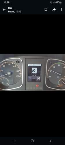

Hallo Jungs,
habe diese Meldung bekommen im Display Motor 350km.
Was ist jetzt zu tun oder was muss gemacht werden oder nicht beachten oder verliere ich den Motor nach 350km ?
Grüße Rolf

Manchmal frage ich mich wirklich, ob du uns auf den Arm nehmen willst. Sei es drum -
Inspektion fällig in 350 km.

Wenns nur das ist dann mach ich einen Ölwechsel mit Filter und die Dieselfilter und dann wars das.
Alles andere ist nur Geldschneiderei in der Werkstatt
Kann man eigentlich die Meldung selbst löschen oder geht das nur bei MB ?

Ob noch mehr fällig ist, wie z.B Adblue-Filter, DPF, und Ventile einstellen kommt drauf an welcher Intervall das ist. Also die wievielte Motorwartung.
Zum Thema Getriebeöl und Achsöl, ja auch die müssen mal gewechselt werden, zeigt er dir dann aber gesondert an.
Lufttrockner, abschmieren etc ist dann bei der Zeitwartung dran.

Wenn Du ins Menü Wartung gehst, steht bei jeder Position "Intervall" und dahinter eine Zahl, zum Beispiel 4. Der nächste fällige Service wäre somit der 4te.

Früher wurde das Getriebe- und Hinterachsöl alle 100000km gewechselt nach Wartungsplan.
Zudem steht der Wechselintervall im Wartungsrechner.
Die wievielte Motorwartung war es denn nun?

So, habe nun mal geschaut, es steht Intervall 5 Und was soll das nun bedeuten ?
Das nach dem 3. oder 4.Motorölwechsel der Partikelfilter auch gewechselt werden muss.....
