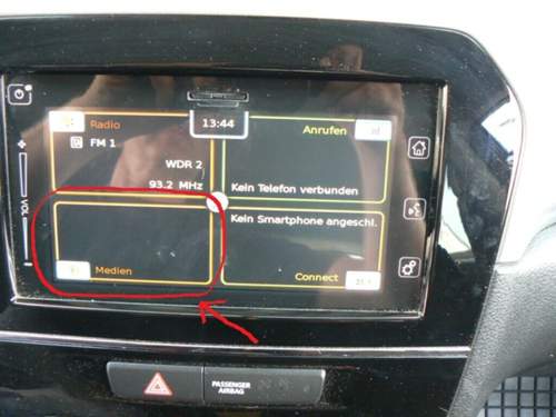

Ich habe mir einen gebr. Vitara 1.6er (Ez. 2015) zugelegt. Vor der Fahrzeugübergabe hat die Vorbesitzerin das "Infotainment-System" auf Werkseinstellung zurückgesetzt und Ihre Daten zu löschen.
Jetzt zum Problem:
Das Navi (unten links) ist weg. Die Karte steckt noch drin, aber wenn ich auf SD-Karte gehe, wird mir immer angezeigt, dass diese keine Mediendaten enthält.
Neu aufspielen (so wie in der Anleitung beschrieben, mehr oder weniger einfach die Karte rein, den Rest erledigt das Gerät) lässt es sich jedenfalls nicht.
Kann mir jemand einen Tipp geben?

Normalerweise ist doch im Bildschirm unten links das Navi. Bei mir ist da nur die Angabe "Medien SD-Karte"
Aber wie gesagt, über die Spracheingabe kann ich ein Ziel eingeben und dann wird der Bildschirm zum Navi.
Was mache ich verkehrt?

So, mal wieder dieses Thema:
Das Navi kann ich einschalten, wenn ich mich im Radio-Menü bewege (siehe Bild 1)
Aber irgendwie meine ich mal gesehen zu haben, dass man das auch über die Bedienfläche/unten links machen kann (Bild 2).
Über denn "Ball"(Stern) in der Mitte komme ich jedenfalls nicht weiter (wie gesagt, vielleicht bin ich auch nur zu doof)

Das ist ein bekanntes Software Problem. Du musst zu einem Händler der kann die Software updaten, dann ist dieses Problem behoben.

hast du keine navi sd karte drin- deswegen . die karte ist nur im comfort plus und S kosten punkt um 250 euro
ich habe eine von 2015 für 100 euro zu verkaufen
Eine navi sd karte vindet man auch bei E-b.. , neu unter 100€.
Habe selber eine gekauft und geht prima.
