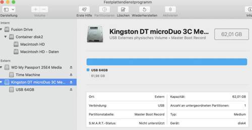

Ich benutze einen Kingston HyperX Savage Media Stick mit 256GB, unter macOS 10.15.x mit FAT (->FAT32) und MBR(!) formatiert/partitioniert. GPT könnte Probleme bereiten - habe es aber nicht gegengetestet.
Den Stick benutze ich sicherheitshalber für nichts anderes. Das Update selbst ziehe ich dann mit meinem Macbook auf den Stick.
@Stefan MUC Du hast also den Stick nicht neu formatiert, sondern im Auslieferungszustand belassen, richtig? Kannst Du mal prüfen, ob es eine MBR oder GPT Partition ist?

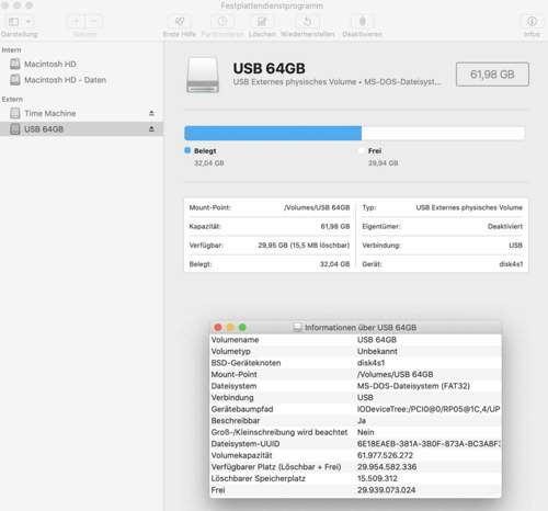

@bitbucket Wo seh ich das? Ich habe nur folgende Infos (siehe Foto).

Du musst im Festplattenmanager von macOS unter Darstellung 'Alle Geräte einblenden' auswählen. Dann kannst Du Dir auch die Infos des Gerätes anzeigen lassen (siehe Screenshot).
ok - es ist MBR
@Stefan MUC Vielen Dank! Wäre ein erstes Indiz für meine Vermutung, dass es mit GPT Partitionen nicht funktioniert. Dafür bräuchte man natürlich noch weitere Beispiele.
