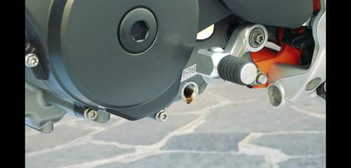

Ja ich habe das Problem das ich zu schnell ölwechsel machen wollte und natürlich das Gewinde m12x1.5 Abgerissen.
Ja ich habe auch Drehmoment und ja ich Weiss ich hätte es nutzen soll. Jetzt ist es halt zu spät.
Ja, ich habe viel durchgelesen und das ist eigentlich nichts neues, aber es ist das Problem das der Lc4 Motor keine Ölwanne hat sondern sitzt in dem Motorblock.
Ich habe vor das Gewinde im eingebauten Zustand zu reparieren.
Das Gewinde ist am tiefsten punkt im Motor und das bike Kippt zu der Seite. Im Anhang sende ich euch ein Foto.

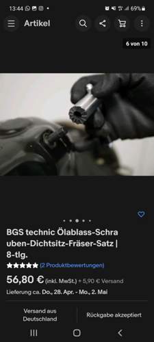

Ich habe einen Helicoil m12x1,5 Einsatz bestellt um es zu reparieren um falls die Fläche nicht dicht sein sollte bestelle noch einen Ölablassschraube Dicht Fräaufsatz.
Nun überlege ich ob ich es besser mit Helicoil reparieren soll oder lieber direkt eine M14x1,5 Schruabe kaufen und einfach m14x1,5 Vorbohren und nachschneiden?
Ich denke ich bekomme alle Späne raus, beim gewinde schneiden nutze ich Fett und natürlich bevor ich es zusammen baue, spüle ich ein paar mal.
Ich habe auf der arbeit oft Helicoil für alu benutzt und es hat super gehalten.
Leider Ölwanne abzubauen ist nicht möglich sonst wäre das gar kein Problem. Ja in der Zukunft immer Drehmoment nutzen :(
Dankeschön im voraus und bitte doofe Kommentare direkt sparen

Helicoil ist halt nicht so gut für Schraubverbindungen dieses häufiger gelöst und wieder geschlossen werden. Wenn genug Material am Gehäuse vorhanden ist dann würde ich persönlich eher ein Größeres Gewinde reinschneiden.
Wichtig ist halt, dass es so gerade wie möglich geschnitten wird.
Wenn die Schraube später schief stehen würde dann wird das nie richtig dicht.

Dankeschön. Ich habe gerade eben m14x1.5 bestellt und ich denke das du recht hast. Gibt es noch wichtige Anmerkung? Am besten gerade bohren das die Fläche plan zu dem gewinde ist und keine Späne im Öl
Genau so würde ich es machen. Aber das alles immer so klappt wie man es sich Vorstellt, dass sieht man halt erst wenn alles fertig ist.
Am besten probierst du vielleicht vorher das Gewindeschneiden noch mal aus.
Also eine Aluplatte nehmen, Bohren, im Schraubstock einspannen im 90 Grad Winkel so, dass du quasi das Gewindeschneiden am Motor vorher mal simuliert hast.

Heute war es so weit. Der Gewindebohrer ist angekommen. Dankeschön für dein Vorschlag mit der Platte und erstmal simulieren. Das hat mein Leben gerettet weil ich nach 5 Gut gebohrten und geschnitten Gewinden, auf die Idee kam die gleiche Bohrung in der Platte zu bohren wie bereits das Loch im Motor war und ohne es vorzubohren, direkt das Gewinde zu schneiden. Das gleiche habe ich im Motor getan nur das ich ständig die Späne rausgesaugt habe und den Gewindebohrer mit Fett geschmiert habe.
Die Schraube hält super, ich habe mit 2 Liter Öl gespult und jetzt noch 2 Liter reingekippt, was ich übermorgen tauschen werden und das richtige Öl und alle Filter tauschen werde ( diesmal mit 20 Nm festziehen !!!! :))
Ich schaue die Tage ob da vielleicht ein Tropfen runter kommt aber es sieht eigentlich super aus und falls doch die Kupfer dichtung es nicht abdichtet, dann bestelle ich ein Fräsaufsatz für Ölablassschrauben für 60 Euro und Fräse die Fläche leicht an.
Dankeschön noch mal und falls wir uns sehen, schulde ich dir ein Bier ;)

Es war leider doch nicht so einfach :( ich habe vor 2 Wochen einen Fräseraufsatz für Öldichtflächen gekauft da die dichtung nicht ausreichend abgedichtet hat und nach 4 Tagen doch ein bisschen feucht unter der schraube war. Ich habe die dichtfläche mit schwarzen edding markiert und dann mit dem fräser per Hand gefräst. Es hat super funktioniert und nach 5 min war es fertig. Danach habe ich noch mal 3 mal öl gespült und später noch alle Filter getauscht und Öl gewechselt.
Jetzt ist es seit 2 Wochen komplett trocken, die Fläche ist perfekt zu der Bohrung und der Motorraum ist frei vom spänen.
