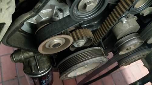

Hi Leute,
es ist mal wieder soweit... bei meinem Omega B 06/1994 / 135.000Km Laufleistung saut wieder mal irgendwo Öl raus.... Ventildeckeldichtung, Dichtung der Kurbelgehäuseentlüftung und der Kurbelwellendichtring in Richtung Getriebe waren in den letzten 3 Jahren schon dran und es schaut vom Bild her auch eher nicht so aus, als wenn es wieder von irgendwo dort herkommt.
Abtropfen tut das Öl an der Ölablasschraube der Ölwanne.
Ich habe den Opel jetzt 2x auf der Hebebühne gehabt und erst mal komplett sauber gemacht, konnte jetzt aber trotzdem ein paar Tage später nicht wirklich feststellen, wo das Öl herkommt... Ist auch nicht arg viel, aber gibt halt Flecken am Boden...
Am ehesten kommt das Öl irgendwo aus dem Bereich der Ölpumpe oder des Kurbelwellendichtrings vorne. und zieht sich dann an der Dichtung der Ölwanne entlang... oberhalb der Ölwannendichtung ist alles trocken... ausgenommen eben dem Bereich um die Ölpumpe.
Gestern habe ich mal den Keilriemen demontiert um mal hinter die Zahnriemenabdeckung zu schauen... dort ist jedoch alles relativ trocken... die Motor-seitige Plastikabdeckung ist mit so einem leichten Öl/Staubfilm belegt, der leicht schmiert, wenn man mit dem Finger drüber fährt.... ob dieses Öl jetzt aber tatsächlich vom aktuellen Leck stammt oder einfach schon immer da ist kann ich nicht beurteilen... alles in allem ist dort jedoch alles ziemlich trocken und der Zahnriemen hat auch noch kein Öl abbekommen.
Nockenwellendichtringe kann ich ziemlich ausschließen... bleibt eigentlich nur der Kurbelwellendichtring und die Ölpumpe, oder? Wobei es doch wenn dann sicher der Kurbelwellendichtring ist und nicht die Dichtung zwischen Pumpe und Motorblock?
Für mein laienhaftes Verständnis: die Kurbelwelle geht durch die Ölpumpe durch, treibt mit den beiden Flachseiten die Ölpumpe an, der betreffende Wellendichtring sitzt also in der Ölpumpe und auf den außerhalb liegenden Stummel der Kurbelwelle ist mittels einer Passfeder das Antriebsritzel des Zahnriemens befestigt. Darauf wiederum das Antriebsrad des Keilriemens.
Kommt da noch irgendwas anderes für den Ölverlust in dem Bereich in Frage? Ist doch vermutlich der Wellendichtring, oder? Wie könnte ich vorgehen um das Problem zu identifizieren?

Check die Spannrolle. Die ist falsch montiert (steht auf 10 Uhr, muss auf 5 Uhr). Der Zeiger hängt bei dir schon hinter der Wapu. Würde mich nicht wundern, wenn er daran schleift. Bevor dir der ganze Klimbim auseinanderfliegt oder der Riemen überspringt. Das wäre für mich der erste, wichtige Punkt.

Gut, dass du das mit der Spannrolle gleich gesehen hast. Mir ist und wäre es nicht aufgefallen.
Das ist ja ärgerlich... Der Zahnriemen wurde vor 3 Jahren / etwas über 20.000 Kilometern durch eine Fachwerkstatt getauscht... Das kann ja eigentlich nur ein Montagefehler sein... der Verschleißanzeiger kann doch nicht in so kurzer Zeit so dermaßen wandern?
Hat jemand so etwas schonmal gesehen?
Wenn ich da jetzt bei gehe... undabhängig von der Ölverlust Sache... dann wäre es doch der sichere Weg Zahnriemen, Rollen und WaPu gleich nochmal komplett neu zu machen, oder?
Also.. würde ich vermutlich nicht selber machen, aber halt die Werkstatt meines Vertrauens (Eine andere als die initiale mit dem Zahnriemen :-P) das erledigen lassen.
Ärgerlich... aber nach 3 Jahren werde ich da wohl schlechte Chancen haben das zu reklamieren... :-(

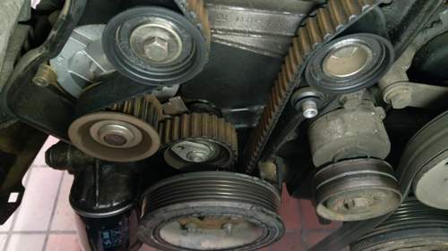

Ja bitte, gern geschehen. Das Thema ist zufälligerweise parallel bei mir aufgeploppt - hier meine Beiträge dazu:
https://www.motor-talk.de/.../...nriemen-uebergesprungen-t6617500.html
Wie ich dort schreibe, hat ein Kumpel das Thema genau so erlebt wie du - nur ist ihm der Zahnriemen tatsächlich auf der Autobahn übergesprungen. Dann wusste er um das Thema der 5Uhr-Position. Er brauchte einen anderen Zylinderkopf - allzu lange würde ich mit deinem nicht mehr fahren. Ich würde prüfen, ob der Zeiger das Rad der Wapu schon beschädigt hat, das ist bei mir so, und lieber im Zweifelsfall einen neuen Satz bestellen und den einbauen. Das Risiko des Motorschadens wäre mir zu hoch.
Provisorisch habe ich meinen richtig gespannt, weil ich erst einmal auf die Neuteile warten musste und ich ja einen fahrbaren Untersatz brauche. Sobald ich dazu komme, mache ich alles neu.
