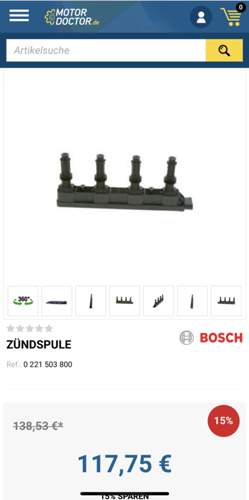

Zündmodul selber wechseln kostet nicht die Welt und für die meisten selbst machbar. Problem nicht weck dann würde ich auf den Radsensor vom ABS (inkl. Ring/Verkabelung) tippen.
Wenn es gehäuft vorkommt würde ich vllt. mal ESP ausschalten.
Also könnte es schon das Zündmodul sein?
... gehe nochmal hoch zum posting von Haribo11 ...

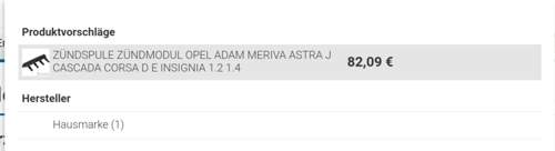

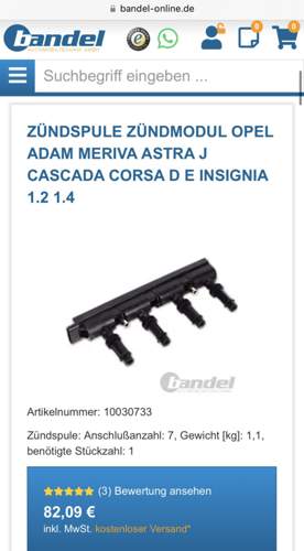

Zündmodul und Kerzen in guter Qualität kosten keine 100 €.
Zündmodul wechseln ist Pillepalle, Kerzen eigentlich auch.
Wenn man jedoch null handwerkliches Geschick hat, sollte man von den Kerzen die Finger lassen.
Ich habe keine Ahnung von Werkstattpreisen aber in einer freien sollte das für 200-250 € inklusive Teilen erledigt sein.
Die brauchen dafür keine halbe Stunde. Das ist nicht mal ne Fingerübung.

Schaut mir nach defektem Zündmodul aus, wenn es nach dem einkuppeln und anschließendem beschleunigen auftaucht.
ESP leuchtet auf, weil der Motor eine unvollständige Verbrennung hat und Leistung weggenommen wird über das MSTG wegen der Fehlzündungen.
