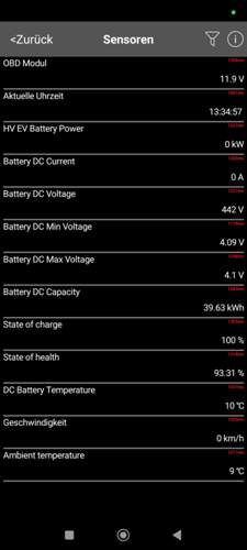

Guten Tag Community,
an meinem Opel Corsa e las ich meine Batteriekapazität bei 100% aus und kam auf ein Wert von 40kwh. Batterie SOH beträgt 93,31%.
Laut Internetportal hat ein Opel Corsa elektro Bj.2020 50kwh Brutto und 46kwh Nutzbare Batteriekapazität.
Wenn ich das jetzt mal zusammenrechne:
46kwh/100*93,31%= 43kwh Aktuell Nutzbare Batteriekapazität
43kwh-40kwh= 3kwh
Wo sind die 3 kwh hin ?

Die Frage war nicht "Warum alter die batterie und verliert Kapazität". @foulerhd weiß um den Verlust und hat den health-check gemacht. Es geht umd ie mathematische Diskrepanz und die Frage wäre nicht aufgepoppt wenn der SOH knapp 87% gelegen hätte - egal warum.
Damit steht doch der Zweifel im Raum ob die Nutzbare Nettokapa schon ab Werk nur bei ca. 43kWh gelegen haben könnte ... oder ob 3kWh anderweitig "unterschlagen" werden.
das hat nix mit Alter zu tun, Leute 3 Jahre Corsa-e liege hinter mir, das Ding hat selbst neu max 43kwh nutzbar, ende und fertig. Mit 40kwh jetzt mit ca. 10°C Akku und 93% SOH bist du vollkommen im Rahmen. Akzeptieren und damit leben oder Auto verkaufen.
PS mach mal Schnelladen und lass den Akku auf 30°C gehen, dann zeigt dir CarScanner auch die 42kwh an, die du auf Langstrecke haben wirst. Mehr ist es nicht, LEIDER

Wie wurden die 40 kWh ermittelt?
Themenstarteram 20. März 2024 um 6:36
Per carscanner
1000038433
Wie verlässlich ist das?
Themenstarteram 20. März 2024 um 7:15
Weiß ich nicht genau
Bei den Stellantis Fahrzeugen scheinen die Werte, welche man ausliest, recht genau zu sein. Tatsache ist, dass die alten Modelle nie die versprochenen 46kWh hatten, sondern wie oben genannt zwischen 42 und 43kWh. Abgesehen davon ist der Akku auch noch sehr temperaturempfindlich, bei kälteren Temperaturen geht nutzbare Kapazität verloren (bei wiedererwärmen erhält man diese zurück).
Da dein Akku zum Auslesestand bei 10°C war ist dein ausgelesener SoH Wert also schlechter, als wenn du diesen bei 20°C Akkutemperatur nochmal ausliest.
