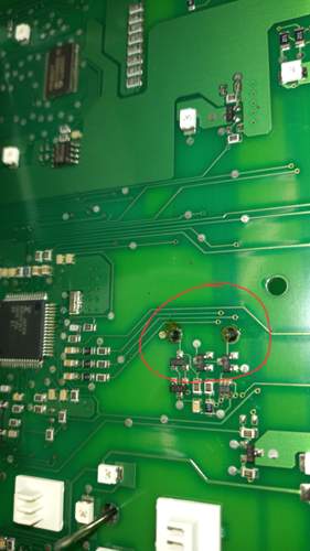

Hallo zusammen.
Ich fahre seit einigen Jahren einen 125er Satelis o. ABS, EZ 2007. Typ VGA J2AAAA. 13tsd KM. -lief immer ohne Probleme...
Nach dem Winterschlaf mit Batteriewächter flackerte beim Erwachen zunächst die Cockpit-Beleuchtung sowie das Display. Jetzt geht das Display garnicht mehr, die Zeiger rühren sich nicht. Abblendlicht ist aus, Blinker gehen nicht...
Motor läuft problemlos, Kühlung (Ventilator) dito. Ebenso die FL-Flashtaste. Kontrolleuchten gehen auch, STOP-Leuchte brennt konstant.
Ladestrom passt, alle Massepunkte und Steckverbindungen, Relais geprüft...i.O.
Hatte über die Blinkanzeige sehr viele gespeicherte Fehler gefunden, meiner Meinung nach aber doch eigentlich uninteressant.
Der km/h-Zeiger bewegt sich manchmal sporadisch. Meine Frage: Werden die Blinker und das Licht in Zusammenhang mit einem Steuergerät über das Cockpit gesteuert und ist hier womöglich etwas defekt?
Wäre für eine Lösung sehr dankbar!!!
Schöne Grüße;-)

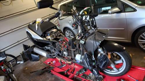

Themenstarteram 8. April 2024 um 20:27
Vielen Dank für den Tipp.
Kabelbaum-, Masse- und Strompunkte habe ich alles durch. Das Cockpit ist teils zerlegt... da ich kein Fein-Elektroniker bin, dachte ich in diesem Forum einen sinnvollen Ratschlag zu bekommen. Vielleicht kennt jemand das Problem... zum Kommentar "Schrauben mit Werkzeug..." s. Bild...
Sorry, aber da bist schon am richtigen Weg. Aber wie du beschrieben hast, sollte, koennte der Fehler in der Platine des Displays sein, ev. Platine feucht geworden, und nun mit etwas Staub macht es dort Bruecken zwischen den Kontakten,,
Themenstarteram 8. April 2024 um 22:48
Hab zwei kalte Lötstellen nachgearbeitet, keine Besserung:-(

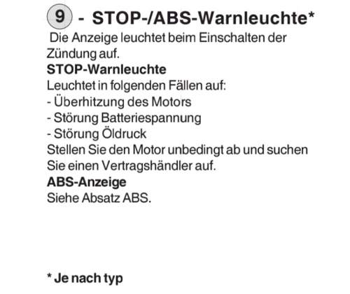

@Deutz1076
Die möglichen Fehlersituationen beim Aufleuchten der 'STOP-Warnleuchte' im Cockit sind in der Bedienungsanleitung aufgeführt. Dies gilt selbstredend nur bei laufendem Motor - das Aufleuchten dieser Kontrollleuchte nach dem Dreh des Zündschlüssels auf 'Ein' dient lediglich als Funktionskontrolle für das Glühbirnchen.
Gruß Wolfi
STOP Warnleuchte
Themenstarteram 19. April 2024 um 20:58
Fehler gefunden. Habe ein anderes Cockpit angeschlossen, alles funktioniert wieder. Blinker, FL, Monitor etc. werden über die Platine im Cockpit gesteuert... möglicherweise Feuchtigkeit-Schaden...
Naja, trotzdem vielen Dank für die vielen Ratschläge;-)
