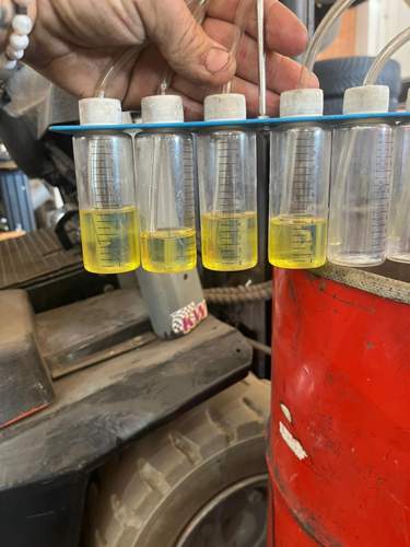

Das oben genannte Fahrzeug hat eine hohe Öl Verdünnung (innerhalb eines Monats musste ich 2 mal ca. 1l Öl ablassen).
Fehlermeldung war trotz des zu hohen Ölstandes (Ölstand zu niedrig). Diese Fehlermeldung wäre wohl ein bekanntes Problem und es wurde auf Nachfrage ein SW Update beim Vertragshändler aufgespielt.
Rücklaufmessung wurde durchgeführt, Bilder anbei. Versuch wurde 2 mal wiederholt mit nahezu identischen Ergebnissen. Messdauer ca 8-10 min.
Was vermutet ihr; was ist eine vielleicht bekannte Schwäche des Motors (viele Inserate mit Motorschaden im Netz)
- nachtropfende Injektoren ?
- undichte Kolbenringe ?
Sicherheitshalber habe ich ein frischen Ölwechsel durchführen lassen, und werde es jetzt weiterhin beobachten. Bräuchte aber bitte trotzdem eure Meinung und Erfahrungen.

Wieviel Kurzstrecke fährst du oder was und wo und wie fährst du täglich?
Was bekannt ist,ist die Steuerkette..Wenn du diese beim Kaltstart zu lange hörst wird es Zeit für einen Wechsel..
Öl benutzt du welches?Und Injektoren würde Ich bei diesen abweichen zum Instandsetzen schicken..
Themenstarteram 26. September 2023 um 17:36
Überwiegend Kurzstreckenprofil, heißt max 5/6 km Innerorts. Aber können fehlgeschlagene Regenerationen so eine starke Ölverdünnung in der kurzen Zeit hervorrufen ?
„Provozierte Regeneration“ durch Autobahnfahrt und angeschlossenem Tester, hat das Problem übrigens auch nicht beseitigen können.
Standardöl nach Herstellervorgaben welches der Vertragspartner einkippt; spricht 0W30
Ja gut das ist der tot einen Dieselmotors..
Japp weil der Motor nie richtig warm wird und dpf Regeneration usw. Ist da auch nicht..Du bräuchtest einen Benziner ;-)

Ich gehe davon aus, dass du das Fahrprofil kaum ändern kannst.... deshalb wird das mit einem Diesel nicht länger gut gehen.
Was ich machen würde, Ölwechsel alle 7500km.
Wechsel auf 5w30 Öl (liqui Moly toptec z.b.)
Der Motor wird nie warm, der Startverschleiß ist hoch, eine Regeneration findet nicht wirklich statt, der DPF wird als nächstes den Geist aufgeben.....alles in allem eine unheilvolle Beziehung die dein Fahrprofil mit dem Diesel führt.
Eventuell wechseln auf einem Stromer....

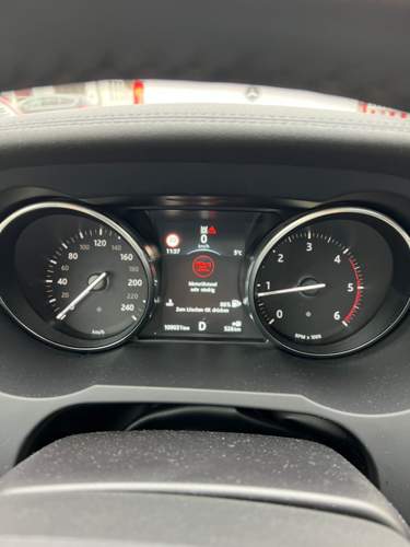

Eine andere Sache die gehäuft vorkommt (alle paar Wochen) ist folgende Fehlermeldung: „Motorölstand sehr niedrig“
Öl war jedes Mal nach dieser Fehlermeldung entweder auf akzeptabelen Stand oder über Maximum. (Ölverdünnung, undichte Kolbenringe, abgebrochene Regenarationen??)
Wie läuft die Ölmessung in dem angegebenen Motor, welche Sensorik wird genutzt, ist überhaupt eine Sensorik vorhanden ?

Wenn man in den englischsprachigen Foren stöbert, sieht man dass die angegebene Fehlermeldung mit Problemen mit der Kolbenkühlung "piston cooling jet", gelängten Steuerketten // falsche Steuerzeiten oder zu wenig Öldruck einhergehen.
Ist euch diesbezüglich irgendetwas bekannt ?
Zu wenig Öldruck weil zuviel Dieseleintrag..und wieder das Thema Kurzstrecke.
Verkaufen und auf Benziner umsteigen ;-)
Mindestens ein mal die Woche 50-60 km fahren damit der Motor mal richtig atmen kann besser ist eine lange Fahrt auf der BAB
Wird nicht reichen wenn er die anderen Tage nur 5km fährt...
