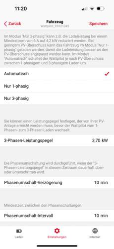

Startpegel 1.7 kw aber 1-Phase
3.7 kw Wechsel in 3 Phase

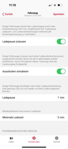

6 ampere Minimum Strom.
Dann wichtig: alle 150 Minuten gibt die wallbox einen ladeimpuls an den gt. Hab mal 150 min eingestellt. Vermutlich geht auch 180. dieser Ladepuls verhindert dass der gt über Nacht in den Tiefschlaf geht.
Dann habe ich eine minimale ladepause von 1 Minute eingestellt.
Dann ist bei der wallbox noch eine Option „ausstecken simulieren“. Die beim anlaufen bei Pv Überschuss anspringt.
Allerdings habe ich eine hausbatterie die mal paar mins Pegel Unterschreitung ausgleicht.

Sobald der Controller dem Auto weniger als 6 A gibt will das Auto nicht mehr anfangen zu laden.
Hilft nur Spannung abschalten und neu einschalten. Die 6A jeweils pro Phase, als 1x oder 3x. Bei einer PV ohne Batterie ist es mit dem GT einfach Mist. Wenn die Einspeisung und 6A fällt, schaltet der GT ab und startet nicht selbstständig neu.
Die Option austecken simulieren, schaltet dem GT die Spannung weg und wieder zu. Er initialisiert neu, usw. Mit Glück ist bis dahin ne neue Wolke da :-)

Die wallbox hat nur noch ein Problem. Sie startet nach einem vorgegebenen SOC der hausbatterie. Leider läd sie das Auto bis die hausbatterie leer ist. Ohne Pv Überschuss dann eben einphasig. Die wallbox betrachtet die hausbatterie als verwendbarer Überschuss. Man kann aber eine zeitliche ladesperre definieren. Die stelle ich auf 16:00. In einschlägigen Foren wurde geschrieben, dass fronius da noch nacharbeiten will. Ich selber warte noch auf eine Antwort von fronius. Sonst ist sie sehr zuverlässig und hat eben die passenden Möglichkeiten zum einstellen. Siehe Handbuch. Ich muss noch ein paar Dinge ausprobieren aber am liebsten hätte ich eine soc min wert.

Ich hatte auch mal Probleme mit dem automatischen Umschalten von 1phasig auf 3phasig. Ich lade jetzt nur noch 3phasig, das funktioniert störungsfrei. Und mal ehrlich, bei 2kw Ladeleistung ändert sich der Auto SOC so wenig, das ist es eh nicht wert.
