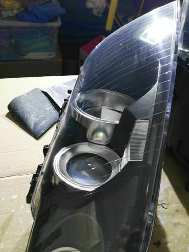

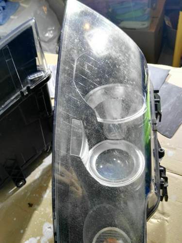

Moin :)
Bei meinem neuen / gebrauchten KFZ sehen die Scheinwerfer aus der Nähe nicht mehr so toll aus. Da haben sich diverse Steinschläge verewigt. Meine Frage ist jetzt, ob man die noch wegbekommt oder zumindest so gut es geht kaschieren kann, in dem man das Kunststoff poliert und mit Nassschleifpapier bearbeitet. Hat jemand sowas schon probiert und Erfolg damit gehabt?
Oder gibt es noch andere Alternativen?

Auf keinen Fall polieren und schon gar nicht nass schleifen!
Kunststoffscheinwerfer haben eine UV Beschichtung.
Schleift und poliert man die ab wird der Scheinwerfer gelblich matt im Laufe der Zeit.
Das passiert zwar mit den Jahren auch ohne Schleifen und Polieren.
Mit Schleifen und Polieren verwittert der Scheinwerfer aber viel schneller.
Scheinwerfer aufbereiten ist in Deutschland nicht erlaubt.
Wenn man es trotzdem machen möchte, dann gibt es mehrere Wege, dies zu tun.
Man kann mehrstufig nass schleifen, 1.000, 2.000, 3.000. Danach den Scheinwerfer mit einer Politur wie dem Sonax Headlight-Polish polieren. Entfetten und schauen, ob das Ergebnis in Ordnung ist. Dann entweder noch eine Runde polieren, wieder Healight Polish oder eine Finish-Politur ausprobieren. Ist das Ergebnis dann zufriedenstellend, muss versiegelt werden, sonst verwittert der Scheinwerfer sehr schnell, weil er gar keinen Schutz mehr hat.
Dafür kann man entweder Klarlack mit UV-Schutz aufsprühen oder man nimmt da ein Produkt wie das Sonax Headlight Coating. Das funktioniert sehr gut, sollte aber spätestens nach einem Jahr erneuert werden, ansonsten muss die verwitterte Schicht wieder bearbeitet werden.
Klarlack hält länger, Headlight Coating ist einfacher. Das gibt es auch alles von anderen Herstellern, aber mit Sonax habe ich dabei schon gute Erfahrungen gemacht.

Richtig, das Bearbeiten der Scheinwerfer ist verboten, diese unterliegen einer Baumuster Prüfung, jede Veränderung führt zum erlöschen der Betriebserlaubnis.
Bei Steinschlägen, ist der Einschlag z.B. 0,5 mm tief müsste man min.0,5mm umliegendes Material entfernen um die Steinschläge zu entfernen.
Klarlack ! hat auf Scheinwerfern nichts verloren, der Klarlack ist härter als das Trägermaterial (Makrolon) das Makrolon unterliegt im Fahrtwind Schwingungen, wird der Klarlack durch Steinschlag z.B.aufgebrochen löst der Klarlack sich vom Makrolon, welchen "Schutz" soll Klarlack bringen!? UV Strahlen gehen durch den Klarlack und trüben das Makrolon unter dem Klarlack.
Sicher gibt es Alternativen, erneuern !
Erneuern macht keinen Sinn, wenn die Dinger 1A funktionieren. Die Scheinwerfer kosten im Netz zwischen 1.500-2.000€ das Stück. Wenn es deutlich günstiger geht, dann würde ich mir das überlegen. Sonst reden wir wirklich nur über Schönheitsmakel.

Sicher ist es möglich die Scheinwerfer aufzuarbeiten, wird es NICHT fachgerecht gemacht sind dann wohl neue fällig dessen sollte man sich bewusst sein ;).
Und wie bereits beschrieben hat Klarlack auf Scheinwerfern nichts verloren, der Klarlack schützt weder vor Steinschlägen (der Gegenteil ist der Fall) noch vor Trübungen durch UV- Strahlen.

Und wieder das Halbwissen :(, Klarlack dient unter anderem als UV-Schutz ( hier beginnt das Halbwissen und endet ebenfalls)
Der UV- Schutz funkt.unter anderem durch Reflexionen, die UV - Strahlen werden durch den Klarlack reflektiert das funkt.aber nicht bei Scheinwerfern weil diese transparent sind durchdringen die UV- Strahlen den Klarlack wodurch die Scheinwerfer unter dem Klarlack beginnen zu trüben, herzlichen Glückwunsch wenn man nach spät.2 Jahren die Trübungen durch Aufbereiten entfernen möchte, muss man erst den Klarlack...........
Kommen wir zum SCHUTZ durch Steinschläge, der Klarlack ist hart, härter als das Material wo es aufgebracht wird (Makrolon) die Scheinwerfer"Gläser" geben dem Druck des Aufschlag nach und die Klarlack Oberfläche bricht auf, herzlichen Glückwunsch !.
Jetzt beschreibe uns mit deinem Wissen welchen "Schutz" Klarlack auf Scheinwerfern bringen soll!
Klarlack hat auf Scheinwerfern mehr Nachteile, in meinen Augen NULL Vorteile außer die Aufbereitung der Scheinwerfer noch teurer macht ;).
