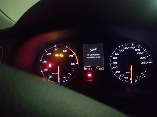

Hallo und Guten Abend,
für meinen Bruder stelle ich hier ein Problem vor: Es handelt sich um einen Leon BJ. 2013.
Wie das zurückstellen der Serviceanzeige geht, wissen wir: 0.0 Taste und Zündung usw. Wir kommen auch in das Menü und haben die Abfrage zum zurücksetzen bestätigt und es erscheint die Bestätigungs-Meldung "Serviceintervall zurückgesetzt".
Beim nächsten Start aber ist nichts zurückgesetzt, es erscheint wieder: Service in xxx Km bzw. 3 Tagen fällig.
Auch die Variante mit Warnblinker und 0.0Taste haben wir schon probiert.
Wir sind ratlos. Hat jemand eine Idee?
Grüße Sven

Hallo, genau so ging es mir auch. Da kannst du drücken wie du willst, das geht nicht. Dann habe ich mir vor 2 Wochen ein CarPort- Diagnosegerät für 130€ gekauft und die Anzeige damit in 2 Min. zurück gesetzt. Das ist die einzige Möglichkeit. Mit diesen Gerät kannst du viele andere Sachen codieren, zum Bsp. Zeigertest, Kurvenlicht einstellen und vieles mehr. Weitere Auskunft erteile ich gerne.

Heutzutage geht das Zurücksetzen der Service Anzeige nur noch über PC/Laptop mit Carport Vcds ,Bosch etc.

Ja so ist es. Das Zurücksetzen mit dem 0.0 Knopf geht nur bis Ende Baujahr 2012. Das Zurücksetzen ab Baujahr 2013 geht nur noch über den Laptop/PC mit einer Diagnosesoftware (Carport,Vcds......).

Verwirrend finde ich ich wirklich, das es das Menü im Display gibt und er vorgibt zurückzusetzen und das aber nicht tut! Hätten sie doch eine einfache Meldung reinprogrammieren können, das es so nicht geht?
