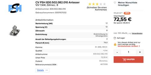

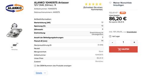

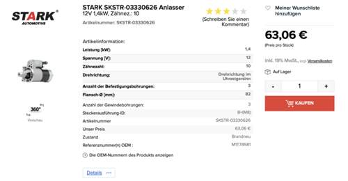

Ich denke nun, dass es tatsächlich der Anlasser ist. Daher jetzt wieder neue Fragen, brauche ich als Ersatzteil:
1. 1,4kW, 12V, 10 Zähne
2. 1,1kW, 12V, 9 Zähne (kann ich mir kaum vorstellen, gibt auch nur einen Artikel)
3. 1,1kW, 12V, 8 Zähne
Da ich das Modell mit größerem Motor habe, wohl 1,4kW oder?
Irgendwas habe ich auch noch von einer Magnetspule gehört, die man vor Anlassertausch prüfen sollte, kann ich das selbst? Und wo würde ich das Ersatzteil finden? Autodoc spuckt mir dazu nichts aus, findet nur Magnetschale, was für mich falsch aussieht.
