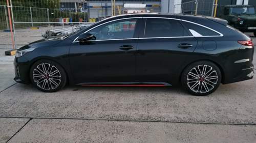

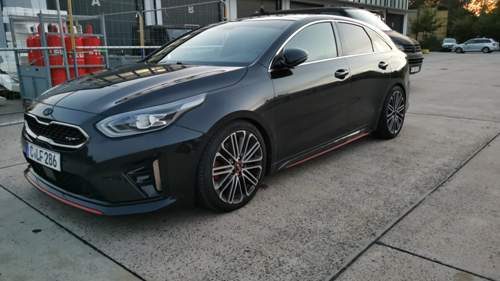

Hallo zusammen, ich habe ungewollt den direkten Vergleich zwischen den H&R und den Eibach Federn machen können, da mir bei Auslieferung leider die falschen (nämlich die H&R) verbaut wurden, und jetzt nach gut 1200 km die Eibach reingekommen sind.
Hab leider nur die Eibach jetzt gemessen.
Vorn: Kotflügelkante->Felgenmitte 340mm
Hinten: Kotflügelkante->Felgenmitte 350mm
Vom Fahrkomfort her:
Habe eigentlich keinen großen Unterschied erwartet, aber kann nach den ersten Kilometern mit den Eibach bereits sagen das mir diese im Alltag bisher deutlich komfortabler vorkommen als die H&R.
Meine Eindrücke sind natürlich mein persönliches Empfinden, meine Beifahrerin empfindet es allerdings auch so.
Von der Tieferlegung an sich sieht man optisch keinen Unterschied ehrlich gesagt, also die 10mm mehr von den H&R sieht man nicht ohne direkten Vergleich.
