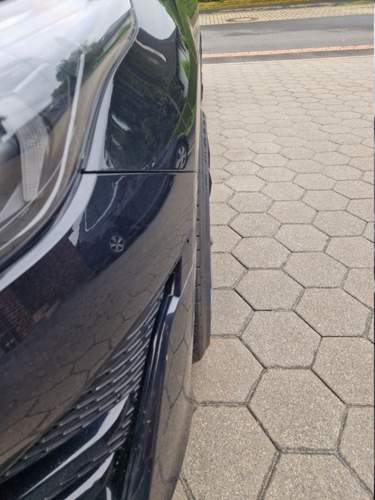

Heute Termin gemacht zum Gewindefahrwerk einbauen.
Dieses wird eingebaut und am Tag drauf eingetragen. Alles gut und schön. Nun sagen die mir wo ich gefragt habe. Möchte auch 19 Zoll Felgen (Tomason TN29 Superlight) mit ABE fahren. Diese werde ich selber eintragen müssen und da meinte er die Eintragung in die Papiere würde 4 Wochen dauern und solange dürfte ich das Fahrzeug nicht fahren??? Hä? Stimmt das?

Die 19 Zöller sind aber nicht eingetragen. Nur ABE habe ich für die 19 Zöller. Im moment hab ich noch das Serienfahrwerk und das Gewindefahrwerk wird eingebaut und sofort von der Werkstatt bspw. die lassen es am nächsten Tag nach dem einbau eintragen. Aber nach der Tieferlegung wird ja das ABE nicht mehr gültig sein für die 19 Zöller und müssen diese neu eingetragen werden bspw. beim TüV vorgeführt werden oder liege ich da falsch? Oder verstehe ich da was falsch? Und warum darf das Fahrzeug 4 Wochen nicht gefahren werden??? Das verstehe ich 0

Eine geänderte Rad.-Reifenkombination erfordert eine Eintragung nach §21. Diese ist nicht in der Werkstatt durchführbar sondern muß bei einer Pruforganisation selber durchgeführt werden. Zudem müssen dann dies Papiere im Anschluß nach Fulda zur Prüfung gesendet werden um diese Änderungen dann in die Fahrzeugpapieren eintragen lassen zu können. Das dauert ca. 4 Wochen plus zusätzlich die Zeit bis zum Termin bei der Zulassungsstelle. In der Zeit dürfte auch rein rechtlich nicht im Straßenverkehr gefahren werden.

Also zum Thema 19 Zoll Reifen habe ich auch schon eine Odysee hinter mir. Der Wagen hatte bereits 19" mit einer ABE, lt. dieser alten ABE war eine Eintragung nicht nötig, es gab aber inzwischen eine neue ABEs da war die Eintragung nötig. Nach viel hin und her und etlichen Fachmeinungen die mal in die eine, mal in die andere Richtung gingen, habe ich das Fahrzeug beim TÜV vorgestellt und mit 90€ quasi taggleich eintragen lassen. Wobei Eintragen wohl inzwischen nur noch heißt du bekommst eine weitere Bescheinigung vom Tüv im Fahrzeugschein ändert sich nichts.
Damit aber noch nicht zu Ende. Ganz am Anfang hatte ich bei Kia angefragt ob es eine allgemeine Reifenfreigabe für 19" gibt, da lt. mir liegenden Informationen das Fahrzeug nur für 16 bzw. 17" von Kia freigegeben ist. Ich hatte im Netz eine solche Freigabe für den XCeed gesehen und hatte die Hoffnung dass es auch eine für den Ceed SW gibt. Nach etlichen Wochen, und inzwischen getätigter Eintragung, kam nur der Hinweis zurück, dass Kia sämtlich Garantieansprüche verweigere wenn eine nicht von Kia freigegebene Reifenkombination verwendet würde im Falle eines Schadens, der mit den Reifen in Zusammenhang stehen könnte. Leider hat man dann keine Information bekommen welche Reifengrößen denn nun von Kia freigegeben wurden sind, auf diese Antwort warte ich bis heute....

Wenn da anderes Fahrwerk hast, also kein Serienfahrwerk. Musst du zum TÜV fahren. Ansonsten bei der nächsten Kontrolle bist du dran. Aber wie gesagt. Fahrwerk hier keine Probleme einzutragen, aber bei Felgen schon. Lache mich Schlapp.
Fahr mit dem eingebauten Fahrwerk und 19" Felgen zum TÜV oder Dekra und lass es gleich in Kombination eintragen. Ansonsten musst du alles doppelt abnehmen lassen. Das die Felgen 4 Wochen dauern ist kompletter Schwachsinn. Kann mir höchstens Vorstellen, dass da ein anderer Prüfer kommen muss, weil der normale keine Sondereintragung machen darf

Es ist Schwachsinn. Hab sowas noch nie gehört. Aber inzwischen weiß ich auch warum die das gelabert haben. Wollen einfach das du nochmal was draufzahlst und was es kosten soll. Das es den laden überhaupt noch gibt. Fahrwerk eintragen 70€. Felgen eintragen 550€. Werden Felgen sofort eingetragen für den Preis oder 4 Wochen warten und kostet 70€ und warum 4 Wochen warten. Konnten die mir nie genau erklären. Steht im Paragraph so. Dachte nur Aha okay. Tschau. Lasse in Paar Tagen Fahrwerk einbauen und wird in Kombi eingetragen und gut ist.

Das läuft bei Dir auf eine Einzelabnahme nach §19 hinaus.
Ist es eigentlich immer noch so, dass in den alten Bundesländern das nur der TüV und bei den Neuen es nur die DEKRA machen darf?
Ansonsten suche dir ´ne Werkstatt die sich ein bisschen mit Rädern und Fahrwerken auskennt. Die kennen da auch die entsprechende Prüforganisationen und Prüfer.
