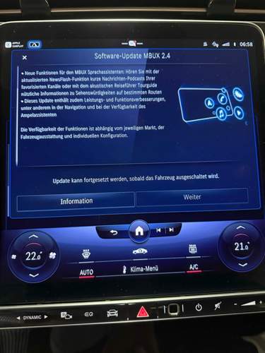

Der EQE hat Verbindung zum Internet. Es wird ein Update angezeigt, aber ich kann nicht auf "Weiter" tippen.
Weder während der Fahrt noch beim Parken.
Wie installiert man ein Update?

Möglicherweise hat deine 12V Batterie zu wenig Spannung aktuell oder du hast den Zündungsstatus + Tür auf zu schnell geändert. Fährst du längere Strecken?

Das MBUX-Update lässt sich bei mir auch nicht installieren.
Weder im Fahrzeug noch per App.
Ich hatte danach noch ein Update. Das ging wieder.
MBUX-Update hängt weiterhin.

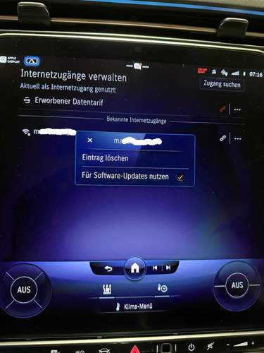

Mein EQE steht nachts in der Garage und hat über WLAN Zugang zum Internet.

Die WLAN Verbindung steht, aber eine Bluetooth Verbindung mit dem Handy ist nicht möglich. Hat das Einfluß auf die Updates?
Wo könnte noch eine Ursache liegen?

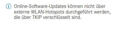

Bluetooth zum Auto geht z.B. nicht, wenn CarPlay aktiv ist.
Was meinst du mit „WLAN Verbindung steht“? Soweit ich weiß, kann der Eqe keine Internetverbindung als WLAN Client aufbauen. Du kannst dich nur über den WLAN Hotspot ins Netzwerk des Autos einklinken um z.B. unterwegs dessen mobile Internetverbindung zu nutzen. Carplay läuft glaub ich auch über WLAN. Berichtigt mich, wenn ich falsch liege.
