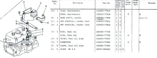

Mein kleiner YM1500 (original grün) hat keine Flammglühkerze, eine entsprechende Bohrung im Ansaugtrakt ist zwar vorhanden- aber da war offensichtlich nie was verbaut -ist in waermeren Gefilden wohl nicht nötig. Offensichtlich gab es Ausrüstungsvarianten mit und ohne ...
Bei unseren recht frischen Temperaturen waere das im Moment aber wohl von Vorteil. Nun überlege ich eine Nachrüstung. Entweder mit kleinem Tank oder mit Tank befüllt über die Leckleitung. Hat sich damit schonmal jemand befasst...?
Wo er es nun schon gut 45 Jahre im Originalzustand geschafft hat, will ich ihn sonst weitestgehend original belassen.

Hallo LusYM1500neu,
ich habe mal im Ersatzteilkatalog des YM155 nachgeschaut. Dan Ansaugkanal kann man nicht wechseln, da er mit zum Zylinderkopf gehört. also müsste man eine Bohrung machen und ein Gewinde schneiden. Mein YM155D von 1981 hatte diese Flammglühkerze mit Behälter.

Themenstarteram 16. Januar 2024 um 19:27
Hallo, das ging fix...danke
Wie gesagt, die Bohrung ist vorhanden - es war nur nie was verbaut...
Auf deiner Zeichnung ist die Variante die man ab und an mal betankt, dann gibt es noch die Variante bei der der Tank ständig über die Leckleitung gefüllt wird + Überlauf.
Bis dato tut es auch eine gut gegüllte Batterie + Deko zum Start-- dennoch überlege ich, ob die Nachrüstung Sinn macht, zumal es im Originalzustand offensichtlich auch die Ausstattungsvariante mit Flammglühanlage gab

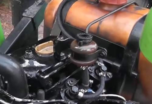

Hallo LusYM1500neu,
mein Yanmar YM155D war ein Modell für den englischen und amerikanischen Markt (in Olivgrün) und der hatte das verbaut. Der kleine Vorratsbehälter hält gefühlt ewig. Ich musste ihn sehr selten nachfüllen.
Die Flammglühkerze habe ich mal erneurert. Da passt eine die auch für Massey Ferguson Modelle benutzt wird. Ob Taster oder Zündschloß ist egal. Bei mir ging es mit über das Zündschloß. Man muss nur gut hinhören. Wenn der Diesel ausreichend erhitzt ist gibt es eine kleine Explosion und das Gasgemisch wird in den Ansaugkanal geleitet. Dann schnell den Dekompressionshebel ziehen und starten.

Die Kerze ist günstig zu haben, bei dem Tank werd ich was basteln...
Bei der Ansteuerung bin ich noch am überlegen, wahrscheinlich wird es einfach ein fetter Taster
Themenstarteram 19. Januar 2024 um 20:52
Klar, man kann beide tankvarianten kaufen, fie sind mir aber schlicht zu teuer - vielleicht findet sich ein kleiner Bremsflüssigkeitstank oder der gleichen ...

13,50 EUR bei agriTek für den "Durchlauftank" vom MF.....
hier mal ein Auszug mit den Ersatzteilnummern. Ich habe über Google immer mit "replace yanmar 124......" erfolgreich gesucht, da es oft nur noch Nachbauten gibt bzw Yanmar selbst die Ersatzteilnummern geändert hat.
