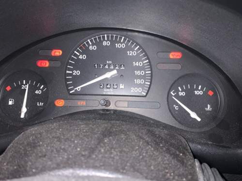

Hallo zusammen, mein alter Opel Corsa B 1.2 16V Automatik startet nach ca. 3 Monaten Stielstand nicht mehr. Die Batterie habe ich die Tage voll aufgeladen. Anlasser dreht auch, nur springt der Motor dennoch nicht an. Anschieben ist leider nicht wegen Automatikgetriebe. Hat jemand eine Idee wie ich den wieder zum Laufen bringen könnte?

Mkl ist an bei Zündung an?
Blinkt auch nicht beim orgeln?
Bleibt auch an beim orgeln?
Themenstarteram 12. August 2022 um 18:26
Habe mal ein Bild vom Tacho in Schlüssel-Stellung 2 beigefügt
Beim orgeln vibrieren alle leuchten minimal
MKL leuchtet beim orgeln weiterhin
Leuchtet durchgehend
oder blinkt sie?
Themenstarteram 12. August 2022 um 18:43
Frage mich morgen mal bei den Nachbarn durch, ob jemand ein Überbrückungskabel hat, eventuell ist die Batterie hinüber, die war bereits vor 3 Monaten komplett leer, hab die dann erst letzte Woche aufgeladen
Themenstarteram 12. August 2022 um 18:44
Die MKL leuchtet durchgehend
